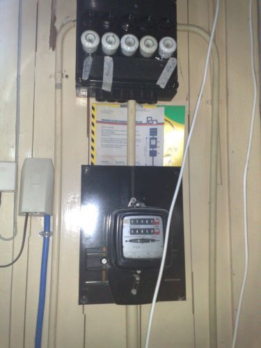

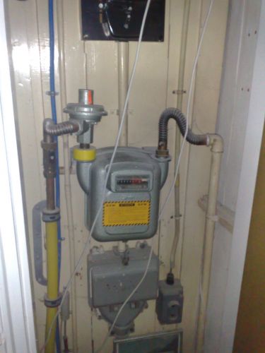

Hoi,
Ik heb een huis gekocht, met een vrij oude meterkast - zo zitten er geen hoofdschakelaar - of aardlekschakelaar bij. En nu was ik aan het klussen gisteren en sloegen de stoppen door. Ik heb alle zekeringen vervangen maar nog steeds geen stroom - ik heb geen idee wat ik nu moet doen, dus als iemand tips heeft hoe ik weer stroom kan krijgen dan hoor ik het graag, en anders zal ik een monteur erbij roepen - zal sowieso toch moeten gebeuren denk ik - maar ik zou wel graag weten hoe ik het voorlopig kan oplossen.

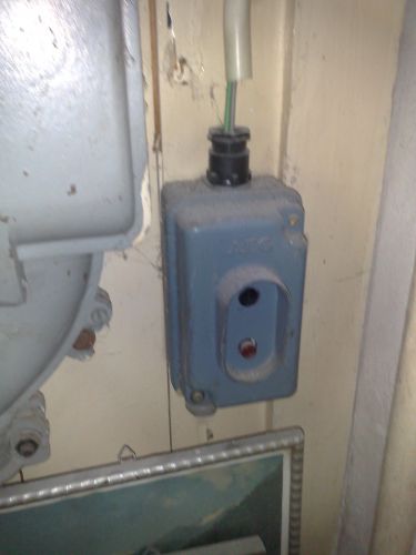

Ik heb ook foto's erbij gedaan van de meterkast - de laatste foto is een detail van een vreemd kastje onderaan met 2 knoppen - een rode en zwarte - en er staat AEG op. Ik had gehoopt dat ik hiermee de boel weer aan kon zetten - maar helaas.
Alvast dank voor alle hulp-
groet,
Nana

Hoogstwaarschijnlijk is er een hoofdzekering doorgeslagen (in de dichte ijzeren kastje helemaal onderaan). Daar moet de e-leverancier voor komen, dus kijk even op de electriciteitsrekening wie dat is.

Dat AEG blok heeft geen invloed op het gebeuren (niet dat ik weet wat het is/wat het doet). Het is een ''uitgang''.

The headhunter
De knoppen boven de stoppen staan op de foto allemaal uit.

The headhunter
Staan die schakelaars bovenin allemaal horizontaal of vertikaal?
als deze horizontaal staan is dat de oorzaak, zet ze dan vertikaal want als een energie leverancie dat moet doen kost je dat flink wat euro's.
Je kan voor defecte hoofdzekeringen ook gewoon een waarborg installateur bellen, vaak hebben die ook zegelrechten en scheelt dat nogal in de rekening.
daarbij kan deze wel handelingen verrichten aan de meterkast terwijl een monteur van een energie bedrijf daar niet aan mag werken, die mag alleen aan de hoofdzekeringen komen.

He he, het is opgelost! Ik wil graag iedereen bedankt voor de adviezen - uiteindelijk kwam er een monteur van nuon om inderdaad de zekering te vervangen in het verzegelde deel onderaan.
En nu ga ik maar op zoek naar een erkende installateur om een aardlekschakelaar toe te voegen.
