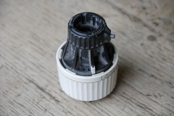

Oude danfoss thermostaatknop op nieuwe afsluiter
Ik ga 2 radiatoren vervangen.
De bestaande afsluiters zijn haaks, in de nieuwe situatie heb ik rechte nodig.
De thermostaatknoppen/voelers zijn oud, maar werken nog prima en wil ik graag behouden. Passen deze op het huidige model afsluiter van Danfoss (RA-N) of heb ik iets anders nodig? Aansluitmaten zijn 1/2" en 15mm.

De getoonde knoppen zet je vast met een soort klemconstructie, de nieuwe knoppen die op de RA-N passen met een kliksysteem.
Kort gezegd: Past niet.
Volgens mij kun je nieuwe knoppen op de oude kranen zetten. Dus ik denk ook nieuwe kranen met oude knoppen... Of je dat moet willen is een andere vraag...
Er zijn nog wel nieuwe knoppen verkrijgbaar voor de oude kranen, maar die zijn toch echt anders dan de huidige RA-N knoppen.

Hier is het opgelost. De oude knoppen zitten er weer op.
Voor lezers in de toekomst:
De oude thermostatische knoppen (en kranen) blijken toch niet zo heel oud te zijn, ze passen op de nieuwe kranen (RA-N). Het is dus al een "klik" systeem, maar dan met een inbus schroefje voor de borging. Zie foto.
Al die knoppen werken zo volgens mij.
Als je nieuwe knoppen met afstandsbediening hebt, heb je ook nog steeds een imbus.
