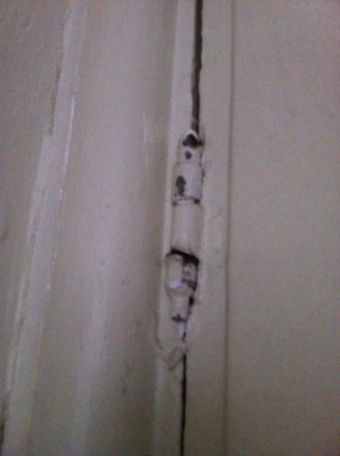

Oud scharnier verwijderen.
Beste klussers,
Ik zou graag een deur willen weghalen.
Nu heb ik daar normaliter niet zo'n moeite mee maar deze scharnier werkt niet echt mee.
Kan iemand mij adviseren over het soort scharnier? Ik ken deze niet.
Er zijn ook geen schroeven te vinden anders had ik het in zijn geheel weggehaald. Het is een vrij oude deur wat waarschijnlijk ook geld voor de scharnier.
Ik heb wel een beetje verf al weggekrabt maar geen succes. Ik hoop dat iemand mij kan helpen.
Thanks!
Haakse slijper er bij en doorslijpen, het scharnier is zonder schade anders niet te verwijderen, hij zit met een pen in het kozijn en is vrijwel zeker helemaal vast geroest.
