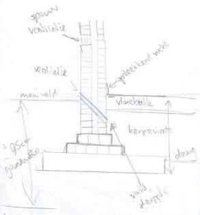

Schets eens het detail hoe de buitenmuur aansluit op vloer en maaiveld. Is de kruipruimte/kelder geventileerd?

-IJkenhout, er zit ventilatie in de kruipruimte, 4 buizen door de muren heen zoals op tekening op de vier windrichting. deze zijn nieuwe aangelegd afgelopen zomer. Dan zou je zeggen dat condensatie in de kruipruimte minder zou zijn geworden, maar het tegendeel lijkt het geval.

Bedankt voor het detail.
Kan er regenwater door de ventilatiebuizen de muur/kruipruimte in?

Volgens tekening heb je door het binnenblad geboord. Rondom het gat wordt het kouder.
Hoe groot zijn de gaten eigenlijk die je hebt geboord.

Wgb: klopt, ik heb die zelf niet geboord, maar ze zijn idd door binneblad heen. er lijkt me ook geen andere manier om de kruiptruimte te kunnen ventileren. doorsnee is ong 7,5cm
iets hoger op de tekening dit overigens ventialtie voor de spouw, die gaat niet door tbinnenbad.

In die gaten van 7,5 rond zijn daar kunststof buizen gestoken?
Hoe hoog zitten deze buizen boven het maaiveld. Kan daar geen regen naar binnen komen. Zijn er geen buizen gemonteerd loopt het water in de spouw.

Er zit inderdaad een kunststofbuis is en de buis zit op ongeveer 25cm boven maaiveld.
Lijkt me ook niet dat de muur boven de grond zo koud zou kunnen worden.
