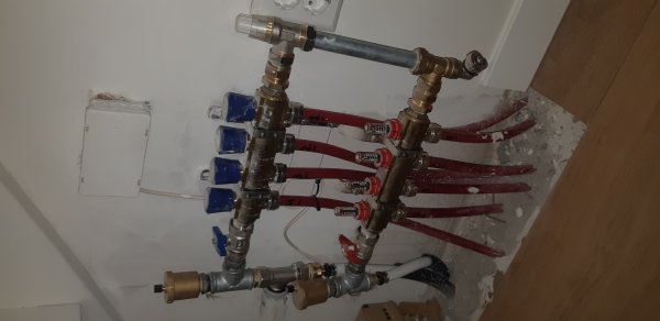

Goedemorgen ik heb een vraag wij hebben een nieuwbouw huis met vloer verwarming. En tegels. Over 3weken mag ik beginnen met het Stook protocol. Vraag welke temp moet ik als eerste instellen op zolder op de ketel. En dan elke dag met 2 graden opbouwen tot de 40 vragen. Maar op welke temp zet ik dan op de thermostaat op de muur woonkamer?. Op de installatie in de meterkast heb ik geen meter om de grades af te lezen. Wie o wie kan mij helpen.alvast bedankt
VOORZICHTIG!!
Dit is wel een vreemde manier van installeren.
Hier is een verdeler geïnstalleerd zonder pomp, dus zonder enige vorm van beveiliging tegen te hoge temperaturen door de vloer.
Met de temperatuur van het water, wat door de ketel wordt geproduceerd, verwarm je dus, zonder enige vorm van veiligheid op de verdeler, je vloer.
Oppassen, dat de temperatuur van het water vanuit de cv-ketel zeker niet hoger wordt dan 40 graden C.
Hopelijk gebruik je, naast die vloerverwarming, niet ook nog radiatoren.
Ik adviseer je om m.b.t. het in gebruik nemen van de vloerverwarming eerst eens contact op te nemen met degene die dit heeft geïnstalleerd.
