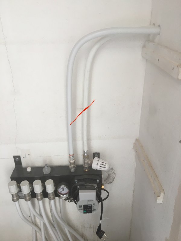

Dus ter hoogte van de rode streep een drukverschil regelaar plaatsen zou de oplossing zijn?

The headhunter
Een deel van de oplossing.

The headhunter
Opwekking aanpassen aan afgifte.
Simpel: is het vermogen van je CV hoger dan de afgifte dan stijgt de temperatuur in het circuit en gaat de ketel uit.
Is het vermogen gelijk aan de afgifte dan blijft de ketel werken.
Is het lager blijft de ketel ook stoken maar krijgt de warmte er niet in.

The headhunter
Het is een mengverdelers dus we gaan niet de temperatuur regelen maar het vermogen van de ketel.
Je weet je oppervlakte, dus kan je ongeveer inschatten wat de afgifte is.
Op dat vermogen zet je de ketel, dan regelt de rest vanzelf op de juiste waarden.
Na opstook protocol tel je bij je vermogen de radiatoren op en stelt de ketel daarop in.
