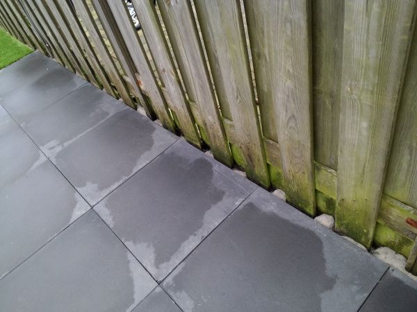

Hallo, vraagje:
de tuinman is bezig met bestrating van mn tuin.
Het terras van ca 25 m2 is voorzien van strakke 60x60 betontegels.
De tegels sluiten aan tegen de schutting, maar er is wel een ruimte van zand.
Er is gekozen om geen opsluitband te gebruiken.
Zal ik de kieren vullen met zand of mooier....stenen (split) in de grijze of zwarte kleur of MOET er ten alle tijden band liggen?
Graag advies
En waarom is er besloten, om geen omsluitbanden te gebruiken?
En vinden de buren het leuk, dat er straks een hoop zand of split door de open schutting op hun plaats komt.

Hij is nog net niet klaar, gaf aan dat het niet nodig is nu het zo strak ligt.
en...de buren zitten even hoog, al dan niet iets hoger dus daar hebben we geen last van.
Heb zelf wat schepjes cement in de kieren gegooid, kan het zand niet meer wegspoelen

Wanneer alles dicht gemaakt wordt rot de schutting aan de onderkant binnen de kortste keren weg.
Het was beter geweest de schutting wat in te korten tot net boven de tegels.

Denk je dat het sowieso ooit gaat verzakken of zal het zo,n vaart niet lopen?
Bij buren verderop is het ook niet gedaan, daaris alles na 3 jaar nog prima
Als het zand net zo hoog ligt als de onderkant van de tegel spoelt het niet weg.
Voor de mooi kunt u er wat grind in gooien.

Mocht ik toch over willen gaan tot afsluitbanden..
zijn er kunststof of stalen varianten die ik er langs kan slaan zonder de stenen te verwijderen?
