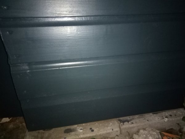

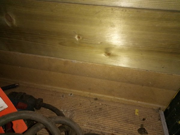

Ik heb het opgelost door het contact met de stenen ondergrond gewoon helemaal te voorkomen.
Dus heb eerst composiet balken op de stenen gelegd, deze ook vastgezet op de ondergrond en vandaar uit beginnen te bouwen.
Ook voor de 1e plank heb ik voor composiet gekozen zodat ook opspattend water niet op het gewone houtwerk kan komen.
En ook meteen een composiet vloer er in.
Het was wel even wat werk om het geheel zo te maken dat de 1e composietplank vrijwel niet opvalt en mooi aansluit op de rest.
Maar denk dat het wel aardig gelukt is.
