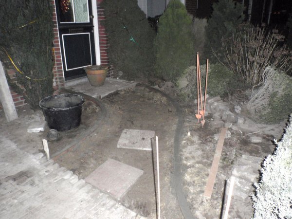

Zag dat ik er nog wat had van tijdens de aanleg.
1e betonbandje gestort

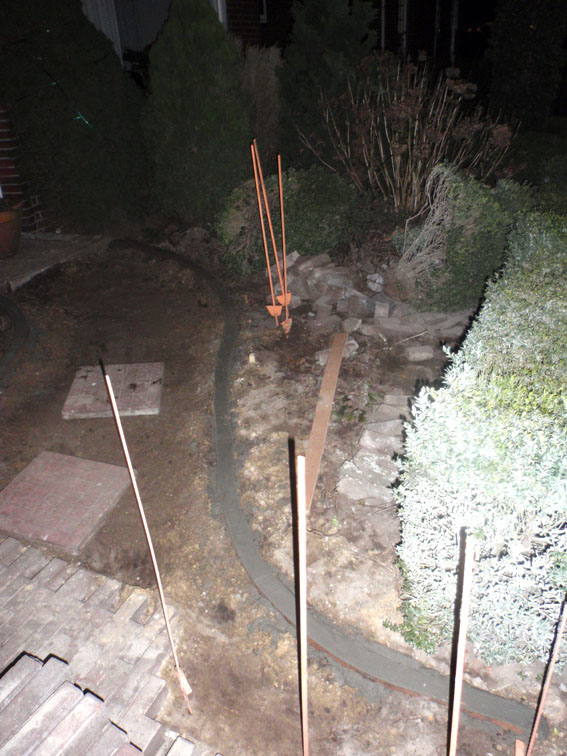

het 2e bandje gestort

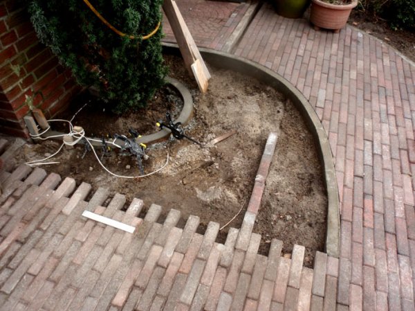

de halfronde om de jeneverbes.

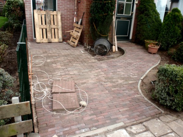

Bijna klaar

Ik heb deze bandjes gemaakt door stroken hardboard te zagen van 25 hoog.
Vervolgens stoken gezaagd van 6 cm.
De stoken in de grond gegraven en de stroken van 6 cm gebruikt als afstandhouders en deze diep in de grond gestoken zodat er zo'n 15 cm beton bovenop kon.
Ook om de ongeveer 1m een strook van 6cm die tot bijna aan de bovenkant liep om zo scheidingen te krijgen en evt. krimpscheuren gecontroleerd op de plekken te krijgen die ik wilde.
Het zand opgehoogd zodat de hardboard stroken niet naar buiten weggedrukt konden worden.
Daarna beton gemaakt met flink wat kiezels er in (dus geen staal) en dit in de ontstane gleuf gestort en met een balkje alles goed aangestampt.
Uiteindelijk de bovenkant mooi glad afgestreken en zo laten drogen.
Zonder haast te hebben gewoon alle tijd gegeven om te drogen met als voordeel dat het hardboard vanzelf los knapte van het beton.
Na deze te hebben verwijdert kon begonnen worden met het straatwerk (met heeeeeeel veel knip/zaagwerk). Dit er wel weer 2 keer uitgehaald omdat ik niet goed uitkwam.
Maar ja, wel een stoepje naar de voordeur welke absoluut uniek is en voor een beveiligingsmonteur (vind ik zelf tenminste) toch ook best aardig geslaagd is.
