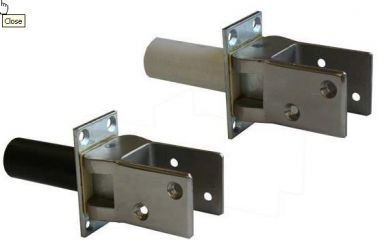

Oplossing voor klapdeuren met bommerscharnieren
Rene de klusser
Specialist Bouw
  • #21
Een rvs of aluminium strip van 40 mm breed en 2 mm dik.
een sleufgaatje exact in het midden.
Rolschoot in de deur plaatsen 4 cm naast de stijl van de deur.
Plaatje op de deur leggen.
deuren in het midden zetten en dan het plaatje aftekenen waar hij iets gebogen moet worden.
Plaatje een beetje buigen ongeveer 3 a 4 mm.
Netjes afwerken.
en hem naast het gat vast schroeven met 4 schroefjes 3 maal 15 a 20.
Doe dit boven de deur en dan zie je de schroefjes niet zitten.

  • #23
We hebben het gemaakt met een aluminium profiel. Het werkt goed, alleen maakt het ongelofelijk veel herrie als het rolletje tegen het aluminium knalt. Dus iemand nog een tip om het te verminderen? Misschien een plastic profiel ipv aluminium maar dat kan je weer niet rond maken langs het kozijn. Iemand nog een goed idee?
Tiho
  • #24
Hardhout?
Marjoleinhoving
  • #25
Als we het aluminium profiel weghalen en als het rolletje tegen het houten kozijn aan komt maakt het nog steeds veel teveel herrie. Dus een hardhouten profiel is ook geen goede oplossing.
Tiho
  • #26
Neem aan dat je hem al losser hebt geprobeerd te zetten?
Marjoleinhoving
  • #27
Ja hebben we geprobeerd maar bij het heen en weer gaan van de klapdeuren komt het rolletje tegen het aluminium profiel en dat maakt een flinke knal. Ook als het rolletje losser staat.
Tiho
  • #28
En het rolletje kan dus ook nog inveren zoals hij nu zit? Is het niet dat het te krap is, zoals rene al schreef de diepte ging erom spannen.
Rene de klusser
Specialist Bouw
  • #29
De aanloop vlauwer maken.
Dus het schuine stukje wat langer houden dat het rolletje er langer overdoet om in te drukken.
Marjoleinhoving
  • #30
Hebben we ook geprobeerd maar het blijft een vreselijk heen en weer knallen. We hebben alles er weer uitgehaald en de rolschoten/snappers weer terug gebracht.
Dus nog steeds geen oplossing

  • #33
Ik denk dat HYZZZZ bedoeld dat de rolschoot normaal op krukhoogte zit.
En je de actieve deur bediend met een handgreep.
Maar een ding begrijp ik niet.
Je gaf al aan dat je de veren van de bommer strakker hebt gespannen.
Ik heb in mij werkbare leven 10 tallen bommer deuren gemaakt in verzorgingshuizen en ga zo maar door waar brede gangen waren.
Enkele van deze puien zijn zo strak gespannen dat je als volwassene met behoorlijk wat gewicht tegen de deur aan moest duwen.
en dat de kleinste van uw katten de deur zonder problemen open maakt.
Ik denk als u de veren van beide deuren nog iets strakker zet hij de deur niet meer open krijgt.
De normale spanning die op een standaard bommer zit is pen in gat 5.
Dat is als ik het goed heb 1 maal rond.
Ze kunnen 2,5 maal rond per kant.
Nadeel is dan dat het scharnier lawaai gaat maken als hij heen en weer gaat op zijn nul punt.
Marjoleinhoving
  • #34
De deuren gaan ook best zwaar open, alleen het is een heel klein poesje met een heel klein kopje. Het eerste stukje van de deuren gaat in verhouding tot de rest heel makkelijk. Ze heeft maar 7cm nodig om erdoor te komen. Mijn kleindochter van 3 jaar krijgt de deuren niet open dus ze staan niet heel licht. Maar het eerste stukje blijft makkelijk gaan hoe zwaar je de scharnieren ook zet. De eerste tien cm open krijgen gaat heel makkelijk, daarna gaat de deur pas zwaar.
Maar ik zal mijn man vanavond nog even laten kijken. Maar ze hebben echt zwaar gestaan en nog bleef het eerste stukje makkelijk gaan. Nu staan ze weer wat lichter omdat de deur anders zo snel achter ons dicht klapt.
We blijven toch denken aan een oplossing met een magneet. Het probleem blijft echter de kier tussen de deuren. De kier is 7mm en ik denk dat een magneet alleen werkt als het echt helemaal tegen elkaar aan komt. Dus als iemand nog een goed idee heeft horen we het graag.

  • #37
We hebben de bommerscharnieren strakker gezet en inderdaad gaat de deur een stuk zwaarder. Maar de eerste 10cm gaan even licht als eerst. Daarna voel je dat de deur veel zwaarder gaat dan eerst maar daar hebben we niets aan is alleen voor ons zelf lastiger. De 10cm is meer dan genoeg om onze poes er door te laten.
Geen idee of we wat verkeerd doen of dat de bommerscharnieren altijd de eerste 10cm makkelijk open gaan en daarna pas zwaarder maar zou volgens mij niet horen. Na 10cm voel je echt dat hij veel zwaarder gaat.
