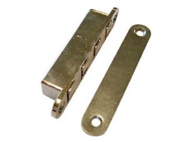

Tiho
Daar dacht ik ook aan.
Deze worden dan bedoeld, als je daar twee mm tussen houdt kan ik me bijna niet voorstellen dat de kat er nog wat mee kan.
Als je de magneetkant dan infreest en de andere plaat er zo op schroeft, zal het misschien mooi uitkomen.
hier staan ze tussen.

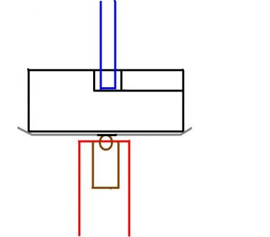

Rene de klusser
Specialist Bouw
  • #19
Sterke kat trouwens maar dat terzijde. :wink:
Op de foto te zien houd een man hem voor de dorpel.
Als ik zo kan zien zal de diepte er om spannen.
Beter is dan om ze in de deur te doen.
Daarna op de dorpel een glijplaatje te maken met schuine aanloop stukjes.
En in het midden een gat waar de rolschoot in valt.
Marjoleinhoving
  • #20
Het is een heel klein poesje en helemaal niet sterk maar gewoon slim. Ze gaat tegen een deur aan staan en dan komt er een kleine kier waar haar poot tussen en daarna haar kop tussendoor kan en dan kan de rest er ook door. De andere grote sterke kat is niet zo slim en doet het niet.
Mooie tekening! Het was ook mijn idee om ze in de deuren te maken, mijn man was het daar niet mee eens maar is nu bijna overtuigd dat dit beter is. Moeten we alleen een oplossing bedenken voor een glijplaatje.
Bedankt.
