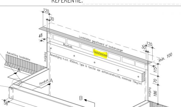

Probleem is over het algemeen dat er geen isolatiestenen zijn gebruikt voordat de lichtstraat gemnonteerd is onder de loodslabbe.(geel gemarkeerd in tekening.
Helaas is hier achteraf weinig meer aan te doen.
@reusink
Zijn deze isolatiestenen ook nodig bij een vrijstaande lichtstraat?
Onze lichtstraat staat namelijk vrij van de muur en is opgebouwd in een soort framewerk.
