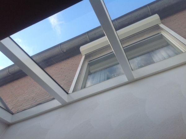

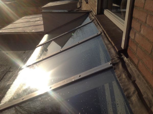

Maak anders is een foto van boven op het dak.
Nee, geen condens. Het is een houten frame met rubbers op het frame en dan HR++ glas en dan een aluminium strip met rubbers binnenkant is ook al afgekit.

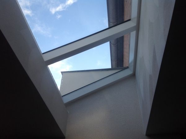

Kijk eerder terug voor foto's van binnen uit

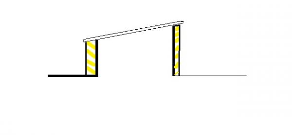

Heb ik gedaan maar aan die fotos kan ik niet zien hoe dik die wanden zijn waar het frame/kozijn op ligt.
Is er bij de aansluiting muur lichtstaat iets gedaan om het winddicht te maken. Vaak zie je dat ze daar PUR inspuiten.
Een foto van de wanden van de opstand, die had ik verwacht. Dan zou je kunnen zien hoe dik die wanden zouden kunnen zijn. Dikke wanden misschien meer isolatie.

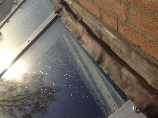

Het lijkt of de lichtstraat tegen de buitengevel is geplaatst. Hoe zit het met de spouw?
Je moet ook iets aan het lood doen. Deze strook licht in een kuil. Door wisseling in temperatuur moet die strook kunnen rekken en krimpen. Door die kuil krijg je meer spanning en het lood en zal eerder gaan scheuren.
