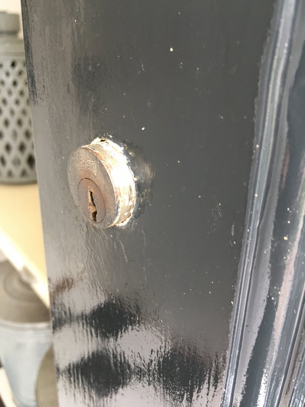

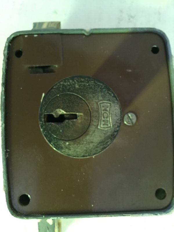

Wil graag advies of het mogelijk is een veiligheidsrozet plaatsen op mijn buiten deur.
Ik heb hier een oplegslot inzitten , maar weet niet of het mogelijk is , slot steek aan de buitenkant 8 mm uit de deur is hier een mogelijkheid voor , graag tips
Gr. Cees

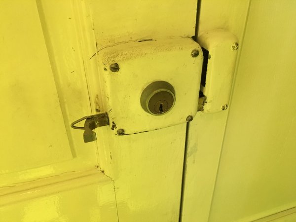

Ik zie dat de cilinder aan de binnekant taps is. Mocht het allemaal niet lukken zou je misschien de cylinder kunnen omdraaien. Schuin buiten is een stukje veiliger.
Achteraf denk ik dat de cylinder verkeerd is aangebracht. Kan me niet voorstellen dat een slot zo aan de buitenkant van de deur is afgewerkt.
Het slot met sluitkom 8 mm opdikken aan de binnenkant, plaatje hout er achter en langere schroeven gebruiken.

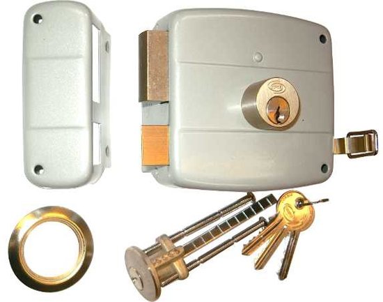

Als het goed is, kun je de lengte van het buiten slot aanpassen.
Zoals op deze foto te zien is.
En dit setje kost nieuw nog geen € 40 bij een bekende dikke site die alles verkopen.
Dus voor dat geld heb je weer een goed en veilig slot van een bekend merk.
Er zijn ook oplegsloten waar de buitencilinder vast zit op het slot, dus niet aanpasbaar op de deurdikte.
Bestaand slot voorzien van een goed schild is zeer waarschijnlijk niet mogelijk en heeft weinig zin. Plaats liever een compleet nieuw goed oplegslot met bijbehorende sluitkom, en helaas kosten die meer dan 40 euro.
Je ziet op de bovenstaande foto ook dat de cylinder bij jouw niet juist is gemonteerd.
Meestal kun je gewoon een rozet plaatsen.
Is de buitencilinder een zgn. staart cilinder dan zit die aan de binnenkant vast met wat schroeven en kun je daar pas bij als je het slot hebt verwijdert.
Een buitenrozet wordt op dezelfde manier aangebracht.

Even een uurtje in een bakje/pannetje met thinner leggen en een plastich zak er omheen zodat de thinner niet kan verdampen.
Na een poosje zal de verf loslaten en er simpel af te schrapen zijn en schoon te maken zijn met een schuursponsje zodat hij er weer als nieuw uitziet.
Het geheel mooi oppoetsen/overspuiten in de gewenste kleur en binnenin alles voorzien van een laagje vet zodat hij weer soepel loopt.
Even wat goede nieuwe schroeven kopen om het slot daar weer mee vast te zetten en het slot kan er weer jaren tegenaan.
