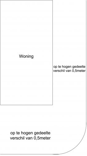

Kan iemand mij helpen, wij wonen op een hoekperceel en zouden graag voor het huis en rechts van het huis de tuin een halve meter ophogen, zodanig dat we de grond horizontaal krijgen. Vooraan is het geen probleem daar kunnen we werken d.m.v. L-profielen, maar hoe kunnen we dit rechts opvangen, daar zouden we graag 1 vlak hebben met gras. Vooraan zouden we dan in 3 stappen naar omhoog gaan.
Ik denk dat je de vraag iets duidelijker moet formuleren. Ik heb de vraag 5 x gelezen en snap eerlijk gezegd niet wat het probleem is.
Ophogen is vooraan geen probleem omdat je L profielen kan gebruiken :?:
Hoe is dat nu dan geregeld, en wat is vooraan?
Is het mogelijk wat foto's te plaatsen, ik denk dat het dan wat duidelijker wordt.
Vraagsteller wil denk ik weten hoe het hoogteverschil na ophoging van de tuin (50 cm) tussen de grens van de tuin (rechts op de tekening) en het naastgelegen trottoir? / weg? opgevangen kan worden.
Is dat de vraag: dan zou ik een hardhouten damwandje maken van 50 cm hoog. Aan de binnenzijde van de palen met schroeven hardhouten planken schroeven en je hebt het hoogteverschil opgevangen.
