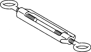

Mijn zwager doet de trekstangen dan ook nog een beetje op voorspanning zetten met kabelspanners.
