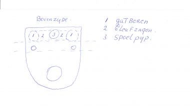

als je de gleuf gezaagd hebt kan je met de vingers wel bij om moer er op te draaien
Nope Fiesiekus, je zit dan nog altijd net boven dwarsbalkje van het frame wat dan als steunpunt voor het afzakken dient.

Ik heb het gisteren getracht met een langere bevestigingsbouten toch nog in te draaien en op een of ander manier heeft hij zich ergens in het ophangsysteem ingedraaid en zit het nu muurvast :-| :?
Nu zijn het nieuwe bevestigingsbouten dus wel goed bevestigd, maar heb ik nog een klein probleem aan de andere kant. Aan de andere zijde is het moertje mogelijk niet meer uitgelijnd, waardoor ik hem niet vast kan draaien. Schroevendraaier erin en dat zou dan verholpen moeten zijn.
Maar om even in te haken op jullie posts.
Optie 1.: Met de hand erbij.
Ik had wel getracht het purschuim weg te halen en wat gipsmuur rond het gat weg te bikken. Hierna kon ik alsnog niet bij het locatie waar de moer zou hebben gezeten. Achter het inbouwmuur zit het systeem en het lijkt dus erop dat er een U-profiel is gebruikt, waardoor je er niet zo makkelijk bij kon komen.
Optie 2.: Gat boren.
Zag ik maar vanaf, omdat het een gipsmuur is. Leek mij niet zo stevig om er een hangtoilet aan op te hangen.
Mogelijke optie geweest:
Gat boren en ankerbout gebruiken. Ik kon bij de locale bouwmarkt geen M12 krijgen en ik wist niet of het gipsmuur het zou houden.
Trouwens je had ook verleng bouten die kon je op bestaande draaien en had je geen problemen
is wel fijn dat men naar de schets kijkt want dat is ook een optie
