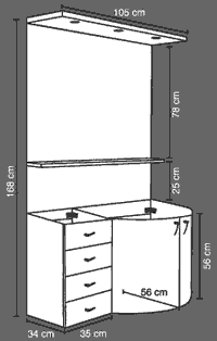

Vandaag zijn de nieuwe badkamermeubelen geleverd. (Fabrikant en merk verwijderd).
Mijn vraag gaat over de zwevende reeds gemonteerde onderkasten.
Volgens de rudimentair installatierichtlijnen zouden de twee kasten moeten opgehangen worden aan 2 vijzen!
Bijgeleverd zijn (per kast): twee pluggen van 8 mm en twee vijzen van 4 x 70 mm.
Zijn twee vijzen voldoende om de relatief zware kast + polybeton wasbak + watermassa + inhoud van de kasten te houden?
Ik kan moeilijk geloven dat twee vijzen/kast voldoende zijn. Heeft er iemand een uitleg voor?

Het zou handig zijn wanneer je van de betreffende serie (merk en type bij de moderators bekend) ook de afmetingen zou noemen.
Want deze kasten bestaan zowel in een 70, een 105 en een 140 cm brede uitvoering.
Dan zoek ik er een afbeelding bij en plaats die. Geeft veel meer informatie dan het merk.

De totale breedte is 105 cm. Dat is te zeggen: één onderkast van 35 en één van 70 cm.
Ik neem aan dat de fabrikant van de meubels z'n huiswerk goed gedaan heeft.
Wie zijn wij om te beweren of het wel of niet kan :?

Indien je een extra zekerheid zou willen aanbrengen, zou je een lat op de muur kunnen schroeven, die de kasten ondersteunt.
Zet de lat wel eerst helemaal in de grondverf voor je hem bevestigt, en kijk uit voor eventuele leidingen in die muur bij het boren van de gaten.
Kees61
Ik dacht hetzelfde als Jan, als de leverancier het zo toelevert dan moet je het zo kunnen ophangen. Zorg er in ieder geval voor dat de schroeven zo goed vast zitten, dat wanneer het kastje toch naar beneden valt, dat aan de constructie van het kastje ligt :-) maar dat jouw schroeven in de muur blijven zitten.
Zitten er geen bevestigingsmiddelen bij de wasbak? Ik ken wel kastjes die onder een wasbak worden gehangen, maar dan hangt de wasbak al op consoles ofzo.
