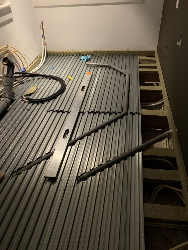

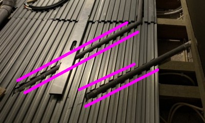

Voor een nieuw te plaatsen badkamer op de eerste verdieping ben ik van plan een nieuwe betonvloer te maken dmv lewisplaten. Om de draagkracht van de balken te behouden heb ik de nieuwe rioleringsbuizen (50mm) bovenop de balklaag aangebracht en uitsparingen in de lewisplaat gemaakt om hoogte te besparen. Voordat ik beton ga storten ben ik van plan de kieren tussen de lewisplaten en de leidingen te dichten met purschuim. Op de betonvloer wil ik electrische vloerverwarming aanbrengen met daaroverheen een zandcement deklaag en tegels. Het liefste maak ik de nieuwe vloer zwevend door de lewis oplegstroken toe te passen - volgens mij is het zelfs noodzakelijk de vloer zwevend te maken bij vloerverwarming.
- Kan/moet ik de vloer zwevend maken en mag ik daarbij de leidingen in het beton storten of is er dan kans dat de buizen scheuren/breken waneer de vloer gaat werken?
-Mag ik de leidingen rechtsreeks op de balken plaatsen zonder oplegstroken als er wel oplegstroken onder de lewisplaten liggen of is er dan kans dat deze scheuren/breken bij zware belasting van de vloer?
Bedankt alvast voor jullie advies!
