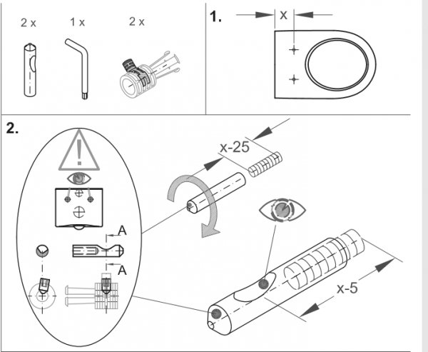

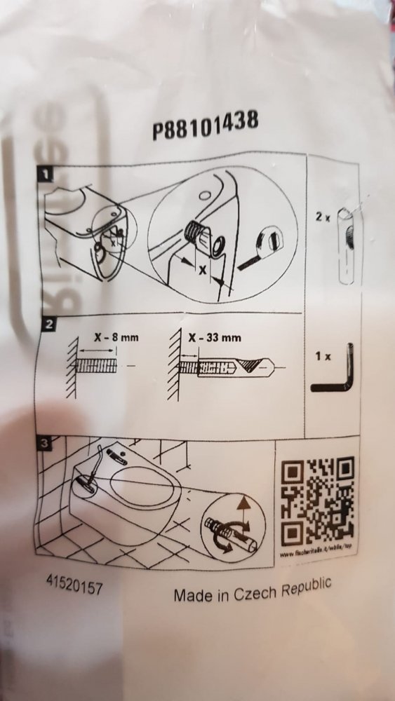

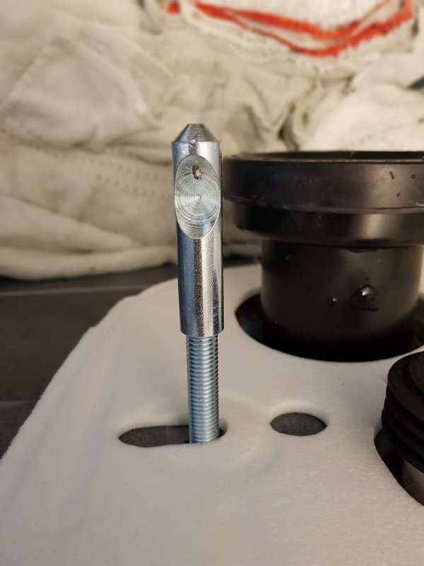

    Ik heb de pot er nu afgehaald. En zie het volgende:
    Zelf heb ik nu het idee dat de metalen dingen die op het draadeind gedraaid zijn iets minder ver erop gedraaid moeten worden.
    Zou dit kunnen kloppen. De verpakking van fischer die bij de pot zat geeft namelijk het volgende aan:
    Hierbij is X: 80mm heb ik gemeten.
    Dien ik dan de 80 - 33 = 47mm vanaf de muur of vanaf de mat te meten?
    De foto die jij aangeeft heeft iets andere maten dan mijn plaatje zie ik.

    Ik zou het gewoon proberen en kijken of de speling dan minder is. Aan de afdruk te zien zat het niet goed. De afstand tussen de afdruk en het midden van de stift lijkt wel ongeveer de dikte van de schuimmat.

    De tekening die ik had was van de pot zelf wat je neer had gezet.
    Closetpot
    Sphinx 345
    SPHWCL_M_Fisher bevestigingsset (pdf)
    deze geeft sphinx aan in hun technische documentatie.
    Altijd meten vanaf tegels

    Je moet de stangen echt goed uitmeten zodat ze precies ver genoeg uit de muur steken.
    Volgens mij moet je ze ietsje langer uit de muur laten komen.
    Waarschijnlijk ben je vergeten de dikte van de drukplaat er bij op te tellen.
    Dikte van de drukplaat ??
    Je bedoeld denk ik dikte van het matje.

    Het is gelukt, ik heb de pijpjes allemaal nog een keer nagemeten dat ze niet te lang waren. Toen het volgende filmpje gevolgd https://www.fischeritalia.it/it-it/servizi/collegamenti-web/video/wb9n-top(misschien heeft iemand die hetzelfde probleem heeft er nog wat aan) en de de draadeind vanaf de muur gemeten precies op die maten afgesteld.
    Hierna de pot er goed opgedrukt, waterpas gezet en vastgeschroefd(een stuk harder aangedraaid dan de vorige keer). Toen een aantal keer getest of hij niet meer doorhangt. Dit lijkt nu goed.
    Het matje nog wat extra afgesneden zoals aangegeven hier en netjes afgekit. Nu 48 uur wachten en hopen dat het allemaal goed zit nu.
