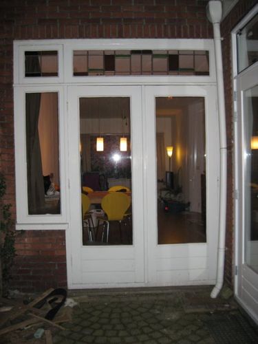

De naar buiten draaiende tuindeuren (stolpdeuren) in mijn jaren 30 woning zijn kromgetrokken en het tocht nu als de ziekte in huis. Nu ga ik overal HR++ glas zetten en wil ik de deuren gaan vervangen, maar ik wil wel dezelfde stijl behouden, dus oa. met een enkele espagnolet, en geen garnituur aan de buitenzijde. Maar de uitvoering moet wel zo inbraakwerend mogelijk zijn natuurlijk!
Het onderwerp is al eerder besproken, maar er is nog geen duidelijk oordeel geveld over een geschikte oplossing.
Wie kan me verder helpen?
Nieuwe deuren met stolpnaald uitvoeren met espagnoletslot welke afsluitbaar is met sleutel
Een andere mogelijkheid is monteren van een kant-espagnolet in de dagkant van de vaste deur. In de loopdeur monteer je een bijpassende meerpuntsluiting met een halve cilinder en een halve kruk aan de binnenzijde.
Nadeel is alleen dat je jezelf kunt buitensluiten wanneer de deur dichtvalt, net als bij een voordeur.
Voordeel is dat beide deuren apart te bedienen zijn en er nauwelijks beslag te zien is.
In de situatie die gewild is kan dit niet.
Op de foto is goed te zien dat het hier om een stolpdeur constructie gaat, dus beide deuren gaan gelijk open en dicht.
Wat je wel kunt doen is een ingewerkt espagnolet gebruiken ipv een opliggend en dan ook weer de afsluitbare uitvoering
Je ziet dan de stangen niet lopen aan de binnenzijde.
Ik zie zelf niet zo het voordeel van deuren die tegelijk opengaan, vandaar mijn voorstel. Wat de mensen ermee doen moeten ze uiteraard zelf weten.
Dank voor alle reacties! we komen er zo wel! de aangedragen opties zijn allen mogelijk, maar voldoen niet aan mijn wensen. Ik wil juist de charme van de jaren 30 deuren bewaren, dus de nieuwe deuren voorzien van opbouw-pompespagnolet, beide deuren in 1 beweging kunnen openen, geen beslag aan buitenzijde, maar toch veilig; maar vooral geen deurkrukken aan binnenzijde....
De opbouwbalkespagnolet is te grof en met de ingebouwde 3-puntssluitingen kun je ze niet beide in 1 beweging openen.
Ik zit nu te denken aan nieuwe stolpdeuren 56 mm dik, met rechterdeur voorzien van stolpnaald, tochtwering rondom, met isolerende beglazing (geen binnenbeglazing! = lelijk kader) en de linker (vaste) deur voorzien van 2 opdek kantschuiven, en 1 opbouw afsluitbare pompespagnolet en scharnieren met dievenklauwen, en evt. bijzetslotjes (wel leijk, maar veilig). Ik heb het vermoeden namelijk dat je geen puike SKG ** oplossing vind met mijn wensen......
Er zijn bijzetslootjes die geheel weggewerkt worden in de deur (boven en onder)
Je kunt ze zelfs omgekeerd monteren dus niet in de deur, maar in het kozijn.
Daarnaast is er dus een pomp espagnolet wat ingewerkt wordt en waarvan in de kruk een cilinderslotje gemonteerd zit
Heb je daar toevallig een voorbeeld van? of een foto'tje. heb gezocht maar kan alleen opbouw pompespagnolettes vinden. kan ze trouwens ook niet met slot erop vinden. heb wel van het principe gehoord, maar nog niet gezien.
Ga eens zoeken op deurnaald, die zijn in verschillende uitvoeringen te koop en denk dat je daar wel iets bij kunt vinden wat je aan staat.

Onderstaande een voorbeeld van beslag voor stolpdeuren (er zijn ook espagnoletten die enkel onder en boven sluiten)
Steeds in kombinatie met afsluitbare greep/kruk
42820_GRBH5MCA1DAZN9CAO1Y1GNCACE7OUQCAFF9M90CALN0EKRCA09DOQ3CA1DY31DCAYATILHCA7FUF84CA9GWCJQCA63MASICAGVZL0SCASWH38ZCAWY4ZHVCA8D821UCAQ80859CA25M4JDCAJH4W1LCA0IHPJW_1.jpg
Dit is de combinatie die ik ook al voorgesteld had. Ik was nieuwsgierig naar het slot dat je omgekeerd in het kozijn kunt monteren zoals je schreef.
