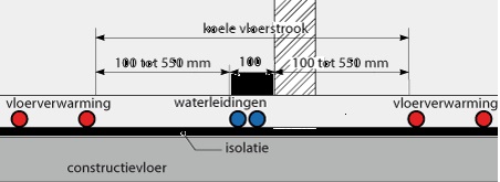

Nog een vraag.
Eerst ligt beton of broodjesvloer.
Daarboven noppenplaat.
Daarop de dekvloer en de tegels.
Waar leg ik sanitair en elektra?

Als je ook nog sanitair in die vloer moet leggen dan kom je met die 5-6 cm dus echt niet uit.
Electra kun je aan de zijkanten leggen.
Evarist
Ik bedenk nu dat ik het sanitair warm water opzij van de vloerverwarming kan leggen, eveneens in de noppenplaat. Het is tenslotte eenzelfde type buis. Meer sanitair is er niet te leggen.
De loodgieter
Als je sanitair ook in de vloer wilt leggen dien je deze ook langs de kant aan te brengen.
Houd er wel rekening meer dat je een zogeheten koude strook aanbrengt.
