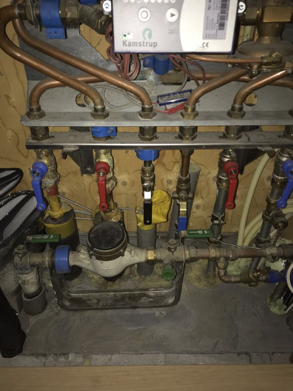

Op welke leiding moet er een klep?
Wij hebben stadsverwarming en op de leiding wil ik een klep monteren Honeywell Vc8015.
Echter waar moet deze tussen komen?
Ik zou hem zetten in de meest rechtse leiding.(retour vanaf de woning)
In de aanvoer kan ook, maar dat water is heter, waardoor de klep mogelijk een kortere levensduur heeft.
