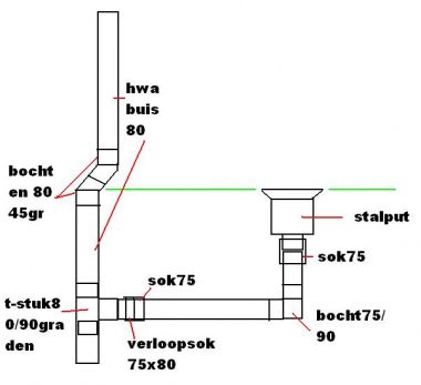

Ik wil graag op mijn bestaande hemelwaterafvoer een putje voor onze buiten kraan maken. Nu ligt er een 80mm PVC buis met 2x 45 graden bocht en dan verbindingsstuk naar de 80mm regenpijp boven de grond.

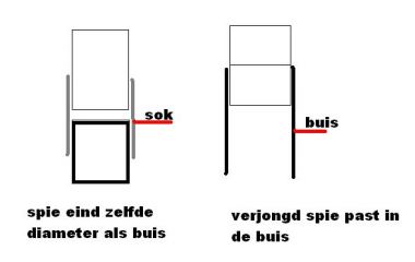

Nu dacht ik net voor de bochten het af te zagen een T-stuk te plaatsen. Maar moet ik nou voor die bochten 2x 45 graden Mof-spie of Mof-verjongd spie? Wat is het verschil.
Hier de situatie.
Je hebt over 80mm pvc buis( dit is eigenlijk hwa afvoer buis.
Als je een put op aan wilt sluiten deze heeft een 75mm aansluiting.
