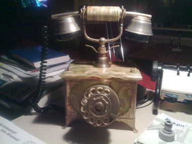

Goedendag, Nieuw op dit Forum, en hoop dat hier iemand zit die mij met het volgende kan helpen.
Ik had al wat berichten zitten lezen over het aansluiten van een draaischijffoon op een digitaal net.
Ik heb zelf net een antieke draaischijf gekocht, (zie foto)
Nou wil ik dit toestel met behulp van een verloopstekkertje (zo'n wcd-tje met een draadje eran waar dan zo'n klein modern stekkertje aan zit ) op mijn telefoon/fax aansluiten om hem te gaan gebruiken voor bellen naar vaste thuisnummers en om gebeld te kunnen worden.

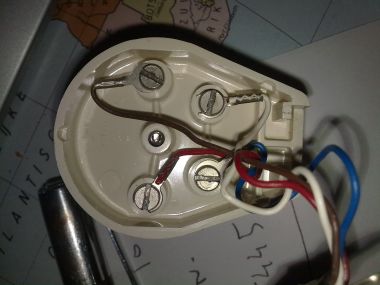

Nu had ik al 1 en ander gelezen over doorverbinden van B en EB alleen heb ik weer iets heel anders in de stekker zitten. (zie foto)
Iemand enig idee hoe dit op te lossen, alvast bedankt
Lichtpunt
Door verbinden van B naar EB doe je alleen in de contactdoos (varkensneus) en is bedoeld voor de belfunctie.
In je rj connector alleen rood en blauw aansluiten op de middelste 2 pennen. Iig de twee draden die nu op je steker op de bovenste twee pennen zit.

Gerrit B
Specialist Telecom
Je kunt ook gewoon de bruine en de witte doorverbinden (wit gewoon bij onder de bruine schroeven), dat is hetzelfde als in je stopcobtact de B en EB doorverbinden.
Je kunt er waarschijnlijk wel alleen gesprekken op ontvangen en niet zelf mee bellen.
