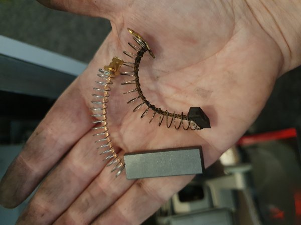

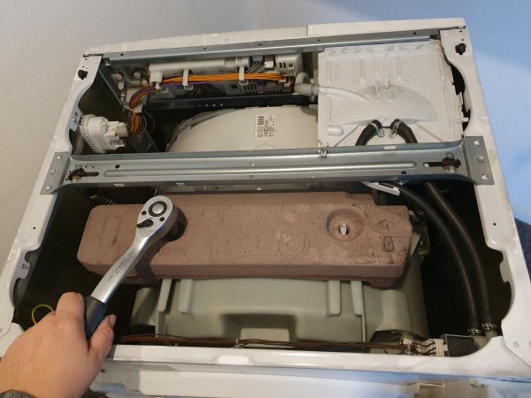

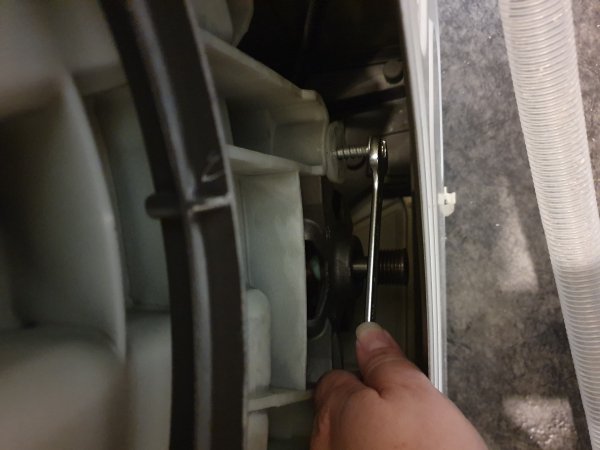

Ben er net aan begonnen met een Youtube filmpje ernaast. Heb twee nieuwe koborstels in de aanslag. Moest net weer naar de bouwmarkt want mijn action-torx gaf de geest. Ben nu bezig met de bodemplaat eraf te halen. Ben heel benieuwd of het me gaat lukken.

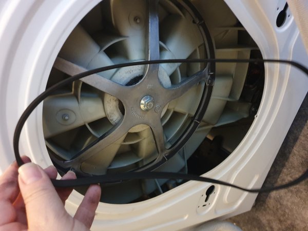

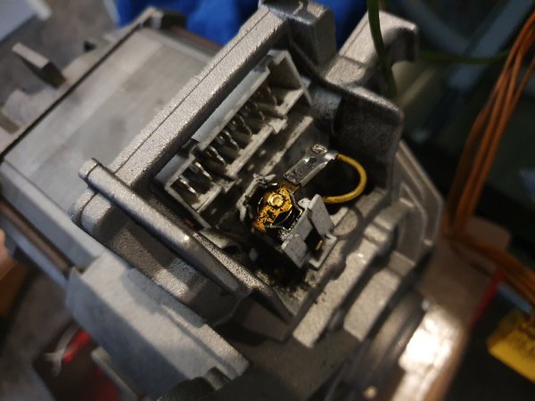

Dus....de koolborstels zijn vervangen. Toen ik de machine rechtop zette, bleek er nog wasverzachter in het bakje te hebben gezeten en dat was er natuurlijk uit gelopen. Alles weer dichtgeschroefd en op zijn plek geschoven en toen weer die f:21 melding. Verschillende methodes gelezen over het resetten, deur dicht, van 12 naar 6 naar 7 onderwijl op momenten de t/min knop indrukken. Van alles geprobeerd maar lukte niet. Dan toch maar een nieuwe machine dacht ik, heb ik in elk geval iets technisch geprobeerd als vrouw zijnde.
Vervolgens wilde mijn zoon van 13 dat resetten proberen, en jawel na verschillende pogingen lukte het. Toen heb ik hem op het spoelprogramma gezet. Hij geeft wel een ander geluid, lijkt een slepende zoem, maar hij draait tenminste. Morgen het eerste wasje proberen op 800 toeren voor de zekerheid.

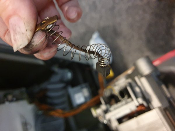

Enige waar ik onzeker over ben is of ik het eerste koolborsteltje wel met de juiste schuine zijde erin het gedaan.
De koolborstel moet met de vlakke kant op de collector zitten, is dat niet zo dan zal de motor niet draaien met wasgoed erin.
Dat gezoem komt vrijwel zeker van het inlopen van de koolborstel, eerst een paar keer centrifugeren zonder wasgoed, daarna kunt u de machine normaal gebruiken.

Ben zo trots. Hij doet het weer, het geluidje hoor ik haast niet meer en eerste wasjes zijn gedaan. Fotootjes als bewijs van mijn technisch hoogstandje ;)
Goed gedaan;-)
dat geluidje kan geen kwaad hoor. waarschijnlijk verdwijnt het volledig als de koolborstels zijn ingelopen.
