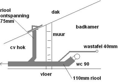

Vanaf de zijkant gezien wil ik de riolering als volgt opbouwen op de 1ste verdieping:
De rioolontspanning kan helaas niet helemaal aan het uiteinde maar het scheelt niet veel. Is dit zo werkbaar? Op de aansluitingen in de badkamer komt een wastafeltje en een hangtoilet.
Moet ik voor het T-stuk waar de ontspanning op het riooll wordt aangesloten wordt ook een Y-stuk gebruiken of kan het een T-stuk zijn?
Alle tips en kritiek worden zeer op prijs gesteld!

Het kan ook gewoon een T-stuk zijn.

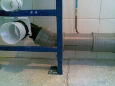

denk wel om de aan sluiting van je 90mm wc aan sluiting dat dit zwartebuis is en dat niet gelijmd kan worden.
Je moet dan eerst een bocht 2x MV en daar in een verloop 110x 90 MV
MV=manchetverbinding
Gezien je tekening loop je misschien kans dat als je het toilet doorspoelt er lucht word meegezogen uit de afvoer van de wasbak.
Dan zuigt hij je sifon leeg van de wasbak.
Mocht dit het geval zijn (hoeft niet) dan kun je dit eventueel oplossen met een beluchter onder de wasbak

Het is een verouderde bestaande badkamer die ik volledig aan het verbouwen ben. Alleen de riolering van de wc en badmeubel pas ik aan en gelijk een goede ontspanning (is nu 40mm leiding die onder de pannen uitkomt). De bestaande doucheaansluiting zit in de vloer en ik wil de drain of douchebak daarop aansluiten.
