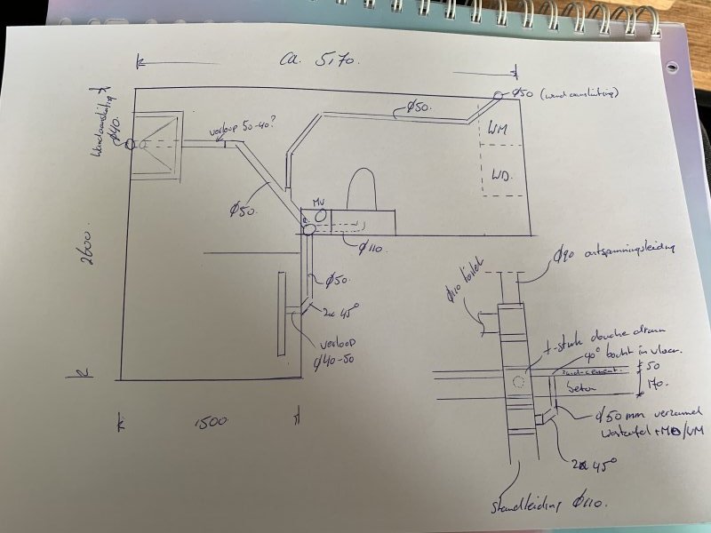

Beste klussers,
Graag zou ik om jullie expertise vragen ivm het aanleggen van riolering in een bestaande cement dekvloer.
De indeling zoals bedacht, en het leiding verloop heb ik getekend. Zie hieronder;
De vragen die bij mij nu leven;
Kan de 50mm afvoer deze afstand naar de wasmachine droger opstelling aan? Ik had een afschot van ca 5mm de meter in gedachte, om zo min mogelijk aan hoogte in te leveren voor me vloer.
De afvoer wastafel reken ik nu als 50mm met een verloop naar 40mm. Gaat dit goed? Of kan ik beter 50mm geheel aanhouden?
Ik heb een doorsnede van de standleiding aangegeven, met de beoogde aansluitingen. Kan dit zo gemaakt worden?
Nog even ter info:
De douchedrain wordt hier apart aangesloten, omdat deze naast een wand bij het trapgat uitkomt, en ik niet een hele vloer hoef uit te hakken. De afvoer kan ik afschot geven onder de gemaakte wand, omdat hier een sparing in het beton zat.
Ik lees graag jullie reacties pff eea zo juist ontworpen is, en of er evt nog wat eenvoudiger kan.
Afvoer wastafel 50 houden
afvoer wasmachine 75 houden
waar wt en wm samenkomen ook 75 houden.
Standleiding ziet er prima uit!
Moet dat echt 75mm? Vanwaar die grote diameter? Ik last dat wasmachine op 40mm mag, maar beter is 50mm.
Kan ik die 50 aanhouden indien ik minder bochten toepas?
Omdat anders je volumestroom in de 50 te groot word. Waardoor je water niet wegloopt.
Je wasmachine zelf heeft al 75 nodig.

Afmetingen komen uit NEN 3215 4.2.3 en zijn inderdaad 50 voor wasbak, 75 voor wasmachine.
Het laatste stukje verticaal mag dan weer 40 (wasbak) respectievelijk 50 (wasmachine) zijn.
Ik zou direct door de vloer gaan en onder de vloer op afschat naar een stroom-T stuk op de standleiding. Die 2x45 op de standleiding kan ook nog wel eens een probleem gaan geven qua beluchting.
Het hele probleem is: ik kan niet onder de vloer. Dan kom ik in de onder gelegen slaapkamer uit. Deze situatie is op de 2e etage. Hier heb ik een dakopbouw geplaatst. Vanuit de bouw is hier al een afwerkvloer (diende als afschotlaag dak) gesmeerd. Wegens vastgestelde hoogte, en huidige isolatie eis, zit ik nu aan een plafond hoogte van 2430mm. Ik wil dus koste wat kost de opvulling van de dekvloer tot het minimum beperken!
Is beter een 75 mm leiding eerst als verzamelleiding waar de wastafel en wasmamichine op komt en dan naar de standleiding.
of je doet drain en wastafel samen en de wasmachine rechtstreeks naar standleiding
of je plaatst een koof in de slaapkamer of een verlaagd plafond waar je de wasmachine leiding langs laat lopen.
die aan sluiting van standleiding met een haakse bocht dan naar beneden en met 45 graden aan sluiten zorg later ook voor problemen alles zit daar veel te dicht op elkander.
