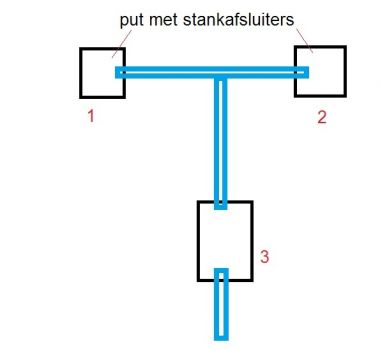

In de brandgang naast ons huis ligt een hwa put welke verstopt is. Het betreft zo'n model met een gietijzeren deksel welke aan een zijde kan scharnieren. Ik heb zelf het deksel al geopend en zoveel mogelijk vuil(bladeren) verwijderd. In het hele puthuis kan ik maar een opening ontwaren. Dit betreft een gat met daarin een soort van plastic klep welke vast zit en kennelijk fungeert als een soort van sifon. Ik heb deze schoon gemaakt zonder resultaat want na elke emmer water die ik eruit haal vult de put zichzelf met water. Ik heb verder in de brandgang alle putten gecontroleerd en deze staan half droog. Mis ik iets?

Ik ben niet duidelijk genoeg geweest zie ik. De put ligt precies op de kop van de T-splitsing van de brandgang. De putten links en rechts van de "T" zien er hetzelfde uit als de put die ik eerder heb omschreven. De put welke gelegen is aan de onderzijde van de T ziet er ook hetzelfde uit met een verschil en dat is dat deze een tweede buis heeft zonder de door mij beschreven klep en deze buis loopt ietswat schuin omhoog in de richting van de achtergevels. Kan het zijn dat ik nog een aansluiting over het hoofd zie?

En is deze put droog of staat deze vol water.
ik vermoed dat dit een inspectie put is die onder aan de T-zit hier komt water vanaf put links en rechts en gaat verder door naar het hoofdriool
PS wat voor deksel zit hier op denk een gesloten deksel
en welke kant is verstopt
Stuart
De put onder aan de T heeft net als alle andere putten een gietijzeren deksel voorzien van gleuven. In alle putten, behalve de "verstopte" put staat het water tot aan de genoemde klep. Verder zit de buis in put genummerd 3 haaks op de put.
Henk253
Tot aan de genoemde klep staat altijd water want zo sluit de stank afsluiter goed af

en als je een boel water in die put gooit stijgt het water dan zo ja dan is ie wel verstopt
Stuart
Bedankt allemaal voor de adviezen. Ik heb inmiddels met gebruikmaking van de tuinslang de put "doorgeblazen". Het was niet de put maar de afvoerleiding welke verstopt was. Alles loopt nu weer perfect af.
