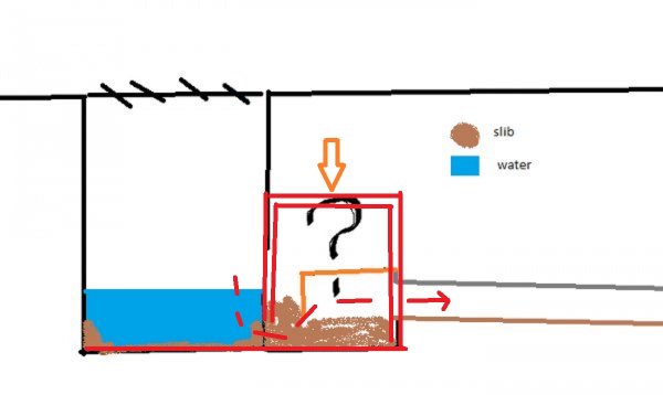

Ik ben een nieuw topic gestart, aangezien er onlangs een put van jaren 30 woning was gestart maar deze niet (geheel) overeenkomt met mijn situatie.
Het water loopt moeizaam weg, centimeters per uur.
De put is door mij leeggeschept en met alle troep die ik er uit wist te halen bekroop me het gevoel dat er al langer slib over het schot is gelopen en het hier dus nog vastzit.
Met behulp van een compressor en tuinslang heb ik geprobeerd via de 'sleuf' in de put de slang door te voeren terwijl ik deze met een compressor luchtdruk meegaf.
Tot nu toe levert me dit alleen bubbels op en stinkwater in m'n nek, maar het wil nog altijd niet weglopen.
De vraag is nu hoe de put verder KAN lopen of loopt?
waar zit de daadwerkelijke afvoer ongeveer (zie mijn artistieke tekening) zodat ik weet onder welke hoek ik kan 'steken' om de baan vrij te maken voor het water, aangezien dit hoogstwaarschijnlijk nog vol zit en ik dit denk vrij te kunnen blazen onder druk.
helemaal onderin de put (bodem) voel ik geen extra sleuf, dus wat ik verwacht is dat het water over het schot loopt (sleuf) naar beneden loopt en hier onder een ander schot door weer naar boven loopt en afgevoerd wordt..

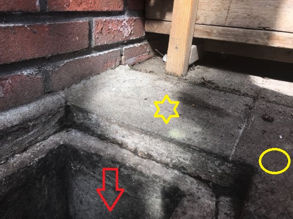

zie afbeeldingen.
Naast de put die je al open hebt zit nog een putje en die zal wel vol met zand enz. zitten.
Op de bovenkant van die kleine put zit gewoon een deksel die je er zo af kan halen.
(Heb die het met rood aangegeven)

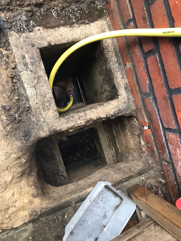

Beste henk,
bedankt voor je reactie.
Kan het zijn dat dit putje ingegraven zit onder de tegels en ik deze niet kan zien om die reden?
want dan pak ik de 'bats' er gelijk bij..
de 'tegel' direct naast de put lijkt ingemetseld en een geheel met de tegel daarvoor, is het volgens jou deze tegel en moet ik met gepaste kracht deze losbikken, of moet ik net een tegeltje verder zijn?
Dat kun je zo ook niet zien, aan de kant waar die opening onderaan in de zijkant zit zal je een stukje moeten graven.
Ik meende iets tot de helft van de totale hoogte.
(De bodem is wel op gelijke hoogte als die grote put.)
Dan kom je een tegel tegen die als deksel dient en die moet eraf.
En dan zit je in een kleinere put (die wel vast zit aan de grote) en die zal ook wel vol zitten.
Je vindt daar ook de afvoerbuis die meestal nog wel schoon is, anders kun je daar met een hogedrukspuit mocht het nodig zijn maar verwacht het niet.
Even voor de duidelijkheid:
Als de opening onder de rode pijl zit zal je de straattegel met de gele ster moeten
verwijderen en om ruimte te krijgen om te graven zal de tegel met de gele cirkel ook
even weg moeten, anders kun je er zeer slecht bij.

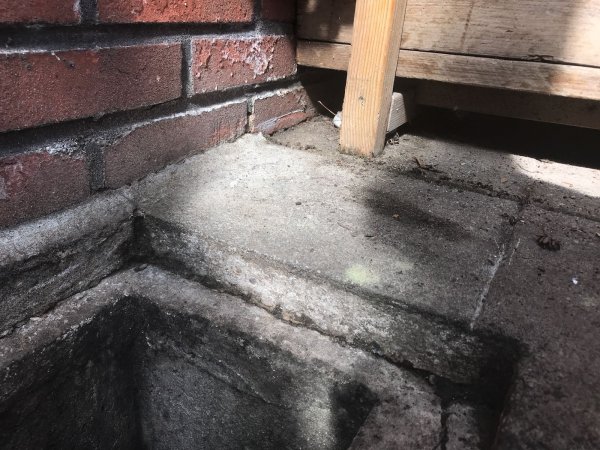

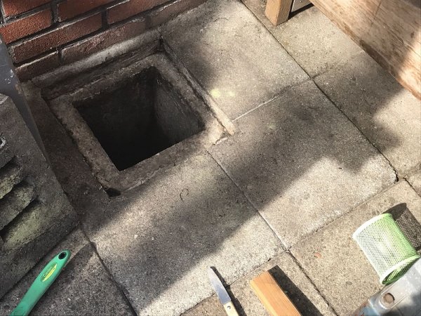

Dank je wel voor je uitleg.
de 'tegels' die er rondom lijken te liggen zijn een geheel, en zien er uit als 'losse tegels'.
Ik zal dus verdergaan als ik deze er tussen weg heb weten de peuteren (het zit los van de put zelf ondanks dat het er op de foto misschien niet zo uit ziet).
Ik ben inmiddels met de tegels daar weer omheen begonnen om het geheel losser te krijgen en vrij te maken.
Ik zal aanvulling geven aan dit verhaal zodra ik de boel open heb.

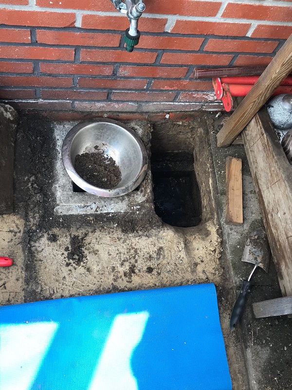

Beste Henk, ik wil je graag alsnog bedanken voor je reacties en uitleg. Dit heeft me veel tijd bespaard en tot de oplossing geleidt.

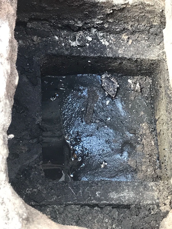

Tegels rondom verwijderd, de 'gegoten' rand was nu ook te verwijderen (helaas niet in zijn geheel maar in delen, dit maakte het terugplaatsen een stuk vervelender.
Gegraven tot ik inderdaad de tegel ondergronds voelde, deze vrijgemaakt en verwijderd. En inderdaad was deze 2e kamer volledig dichtgeslibt.
Meer dan 15 jaar aan zand en andere meuk had zich verzameld tot boven de afvoerleiding zelf...
Uiteindelijk alle troep weggehaald, de put doorgespoeld, even een veer door de afvoerleiding gehaald, deksel teruggeplaatst en bestrating er weer in.
project successvol :)
