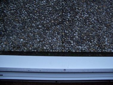

Dit is een kunststofkozijn van een deur naar buiten.
Wit.....de drempel is op de foto schoon maar wordt heel snel vies door zand en zo,is heel erg op dat wit te zien.
Tussen de drempel en de tegels zit een randje zand,iets van 2centimeter of zo,daar groeit altijd onkruid in wat ik er altijd uit moet halen.
Weet iemand hoe ik dat naadje met dat zand anders op kan lossen,zodat er geen onkruid meer in kan groeien?
En die witte drempel.....zou ik daar iets op kunnen bevestigen of donkergrijs schilderen of zo?Maar ja...het is kunststof,weet niet of dat kan.

Naadje waar onkruid uit komt dicht smeren met cement ofzo.....???

Je kan ook worteldoek in dat gleufje doen en dan grind erover staat altijd netjes...
Bij klusprogramma's gebruiken ze wel eens split of zand wat onkruid tegenhoud.
En anders zoals gezegd dichtsmeren met zandcement. Werkt bij mij thuis ook prima aan de voorkant, maar dat zijn grijze betontegels tegen stucwerk, dus dan valt het niet op.

Helemaal nog niet zo'n gek idee,een reepje worteldoek nadat ik er wat zand tussen uitgeschraapt heb,dan misschien een beetje zand wat onkruid tegenhoudt en daar wat grind in drukken.
Bedankt jongens!
Dat witte van dat kunsstofkozijn,die drempel dus,kan ik die schilderen?
Dat wit zie je alle troep op namelijk.
Donkergrijze verf of zoiets,maar die verf moet dan natuurlijk wel goed blijven zitten en weet dus niet of dat kan?
Of een rooster of zoiets wat ik daarop kan bevestigen?
