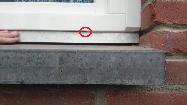

In mijn huis heb ik bij renovatie jaren geleden draaivalramen geplaatst.
Het zijn hardhouten draaivalramen van het Duitse merk aron wat verkocht werd bij hornbach.

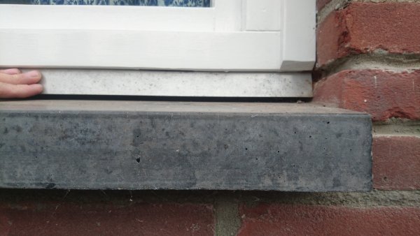

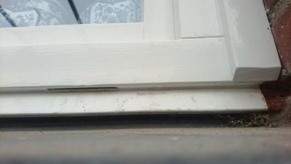

Ik heb me altijd al geïrriteerd aan de onderzijde van het vaste kozijn boven de raamdorpel.
Aan onderzijde valt profiel wat schuin terug.
Het lijkt net of er op de schuine onderrand nog een afdek profiel op hoort wat de "lip" van de raamdorpel afdekt.
Er was bij hornbach niets voor verkrijgbaar.
Het lijkt ook niet af zo

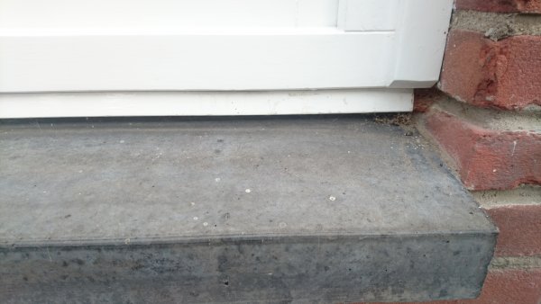

Latten aan zijkant zijn omdat maat renovatie kozijnen net iets te klein waren voor sparingen metselwerk
Een lat erop lijmen kan niet omdat dan de afwaterings gaten niet meer open zijn.
Ik kan echter niet vinden wat er op hoort. Wie van de specialisten weet hoe dit afgewerkt moet zijn

Ik heb de bestaande geglazuurd raamdorpels vervangen door betonnen raamdorpels maar nooit tevreden over onderrand.
Lijkt het onderprofiel niet te passen bij details welke in Nederland gangbaar zijn. Mogelijk waren het kozijnen welke in Duitsland wel gangbaar waren
Kozijnen nu in hun assortiment hebben nu ook een ander onderprofiel
Enige wat ik kan bedenken is dat in Duitsland tegen deze rand de opstaande lip van aluminium raamdorpels gemonteerd wordt
Denk je ook niet dat een raamdorpel met een ronde nek beter aansluit op dit type kozijn. Er zijn vele maten in die dorpels de een zal best wat mooier staan de een ander model. Keus genoeg
Ga mijn raamdorpels niet vervangen. Zoek een net houten of aluminium afwerkprofiel welk onderzijde netjes afwerkt maar de afwatering gaten behoud.
Met een strook 35mm geanodiseerd aluminium geprobeerd en dat werkt.
Zou je de aansluiting alu.profiel houtwerk op de langer termijn goed dicht houden.
Alu, lijm en kit is dat de oplossing.
