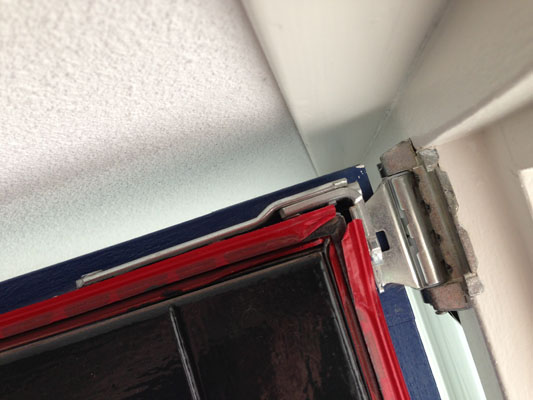

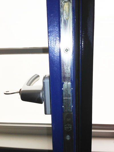

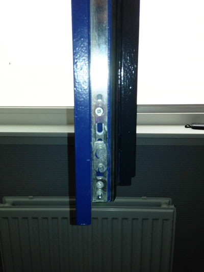

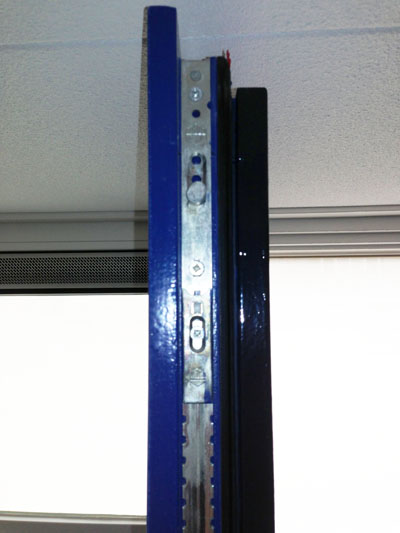

Mijn raam wil op dit moment alleen maar draaien. De handel wil niet omhoog. Alleen omlaag of horizontaal.
Volgens mij is wel alles aanwezig om te kunnen vallen maar ik krijg het niet voor elkaar. Het raam van de buurman in eenzelfde huis kan wel in de valstand.
Excuses voor de foto's. Het valt niet mee dit te fotograferen in vol tegenlicht. Er staat Maco gr 3 op de strip verticaal in het raam
GertC
Of is het scharnier van de laatste foto alleen maar draaien?
Zo ja is dit nog aan te passen naar draai-kiep?

Dit zal een draai-kiep raam zijn.
E.e.a. zal afgesteld moeten worden vermoed ik.
Volgens mij redelijk nieuw kozijn. ( de rode afplak strip op de rubbers kun je verwijderen na het schilderen, deze dienen enkel als bescherming

Ik vermoed dat er aan de bovenschaar iets blijft hangen.
Wat ook mogelijk zou kunnen zijn is dat de nok onder niet in de borging valt.
Maar dat is van hieruit moeilijk aan te geven helaas
GertC
Ik denk dat de bovenschaar het probleem is. Namelijk het niet aanwezig zijn van het genoemde item.
Bij alle tekeningen van maco die ik kan vinden zit er hang en sluitwerk in de bovenkant. Bij mij is deze echter leeg.
Het lijkt dus alsof ik voor de helft een draai-kiep raam hem maar dat het kiepgedeelte er uit bezuinigd is. Binnenkort maar eens bij de buren vragen of ik daar even mag gluren wat het verschil tussen mijn en hun beslag is.

Als ik op de 3e foto kijk (die waar je ook het rode folie ziet) dan zie ik toch duidelijk de schaar zitten.
