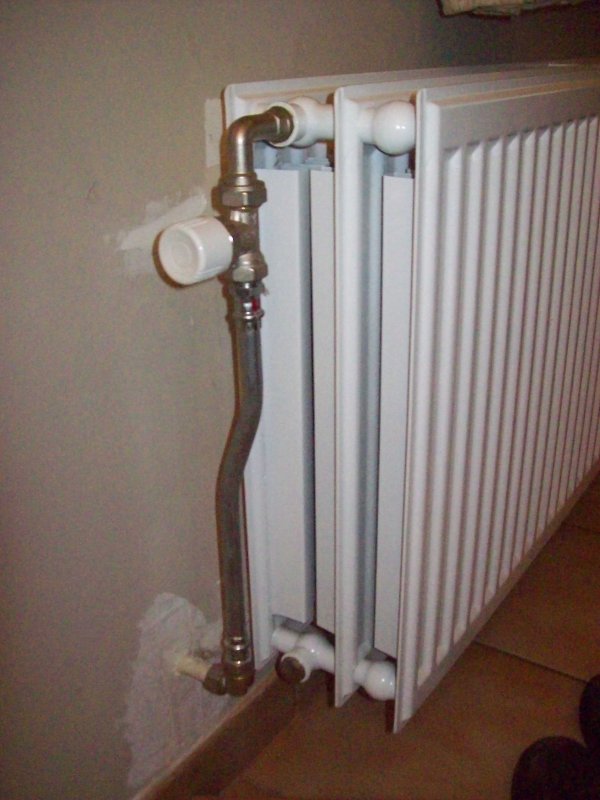

Ik had 2 radiators 60x180x22,het duurde telkens een 1.30 voor ik mijn woonkamer op temperatuur kreeg,ik heb ze laten vervangen door 2 van 50x180x33,het probleem is nu dat het nog een uur doet eer de woonkamer op temperatuur is,(3°)en de voorste plaat blijft onderaan koud de 2 achterste platen worden zeer warm ook onderaan(de voorste plaat is bovenaan iets minder warm dan de 2 achterste),wat is het probleem,de ketel is 28 kw,zeker zwaar genoeg want ik heb overschot. ps bij de oude radiatoren met 2 platen had ik dat probleem niet.ze zijn door een vakman geplaatst!

Hoe zijn de radiatoren aangesloten? Zitten de leidingen aan één kant of is hij kruislings aangesloten?
Zit de toevoer (de leiding die het eerst warm wordt) wel op de kraan bovenaan de radiator aangesloten?
Ja,kruislings aangesloten zoals u beschrijft,en ik heb de gezien dat de vakman de radiators heeft ontlucht,heb ze net nog ontlucht,maar er kwam direct water uit
En ook de aanvoerleiding op de kraan en niet onderaan?
Er zit toevallig geen voetventiel aan de afvoerzijde die nog half dicht staat?

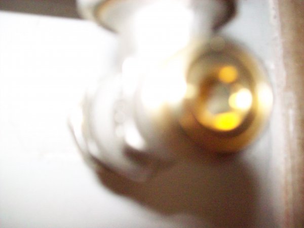

dit is onderaan naar de afvoer,staat volgens mij helemaal open aan de kraan zie ik niets,alleen de radiator in keuken stond het bijna dicht,die geeft wel de volle warmte(heb ik nu ook open gedraaid,in de badkamer hangt er 1 met 3 platen en warmen alle 3 evengoed,alle radiatoren worden onderaan aangevoerd en afgevoerd,behalve de 2 nieuwe radiatoren in living,die zijn kruislings aangesloten,en daar heb ik juist de problemen
Lekkere scherpe foto :? .
Heb je geprobeerd om de imbus helemaal linksom te draaien om vast te stellen dat hij open staat?

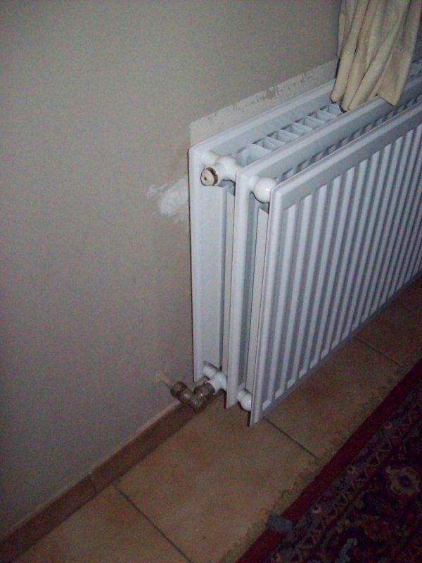

Toch ook maar even een duidelijke foto van de aansluitingen van de betreffende radiatoren.
Ja ik weet het van de foto,het is een oudere camera , ik heb met de imbus links gedraaid maar stond helemaal open,maar al mijn andere radiatoren zijn invoer en uitvoer onderaan,en heb ik geen probleem!behalve de 2 nieuwe, invoer bovenaan en uitvoer onderaan...
OK, geen verkeerd onderblok of iets dergelijks gebruikt.

Zoals ik eerder vermeld waren de vorige 190x50x22 die radiators stonden goed warm,maar pas na 1.30u had ik de gewenste temp.de vakman zei dat niet zwaar genoeg waren daarom heb ik nieuwe laten plaatsen 180x60x33,nu moet ik nog een uur wachten om 3°warmer te krijgen,en het is alleen de voorste plaat die onderaan lauw is,boven kan ik ze niet aanraken 75°,ik heb alle radiators ontlucht(wat niet nodig was)ik had op mijn ketel 1.4 bar,heb ik 1.7 bar opgezet,en deze radiators zijn de eerste die gevoed worden!ps ik vraag 21°maar met de modulerende thermostaat heb ik21.5°
Het is normaal dat bij dit type radiatoren de voorste plaat iets kouder blijft. Zoals je kunt zien is de voorste plaat er alshetware aan vast geplakt. Doorstroming is daardoor iets kouder op de voorste plaat.
Zo lang de aanvoer heet is, en de retour iets koeler (ca 10 graden kouder) dan werkt alles goed.
