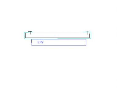

Als je dit materiaal netjes om het multiplex kan vouwen is dat prima.
Op de bovenkant van het luik laat je de folie een cm of 10 van de rand uitkomen.
Als je een kruipluik kompleet koopt hebben ze daar een cm of 10 EPS onder gemaakt.
Dan blijft het luik warmer en is de kans op condenseren kleiner.
Als je die dampremmende laag op het multiplex kan lijmen en vervolgens die EPS dan heb je denk ik een goede oplossing.

Wgb, Hartelijk dank voor je antwoord en tekening. Ik heb het nu zo opgelost: 2 platen watervast verlijmd multiplex op elkaar gelijmd, aan de onderkant van het luik de ondervloer met vochtwerende laag vastgelijmd en daar vervolgens een plaat tempex onder gelijmd ter isolatie. Hier overheen (over de vloer zelf dus) ligt nogmaals de vochtwerende ondervloer (zelfde als ik gebruik voor het laminaat) waar later een schoonloopmat op komt.

De randen van die vochtwerende laag zijn ook zo omgevouwen als op tekening.
Die ondervloer bestaat uit 4 mm rubber met een vochtwerende aluminium laag welke volgens de specificaties nog dampdichter zou moeten zijn dan een PE folie.
Echter, ik heb de randen niet zo omgevouwen als op de tekening omdat dit niet ging aangezien die ondervloer hiervoor iets te stug en dik is. Is dit essentieel?

Het ombuigen van de PE is meer om de kopsekant van het multiplex droog te houden. Die kanten zitten qua vocht op een kritische plek.
