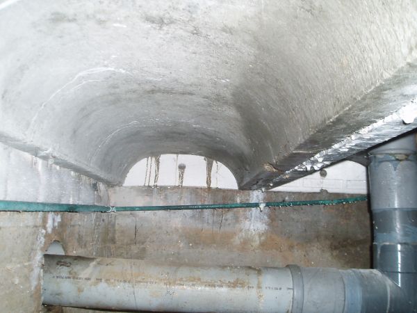

Mijn volgende klus is het isoleren van de onderkant van mijn vloer.Ik heb sinds 4 jaar vloerverwarming,maar de stookkosten zijn flink gestegen.Er ligt geen isolatie folie onder de vloerverwarming slangen,had achteraf misschien wel verstandig geweest,maar goed.
Ik heb de beruchte Kwaaitaal vloerplaten,maar gelukkig geen betonrot.Deze platen zijn 50 cm breed en gewelfd.Via het gewone kruipluik is de kruipruimte zeer slecht te bereiken,dus om materiaal onder de vloer te krijgen graaf ik vanuit de kruipruimte in de garage onder de fundering door,is door meer mensen in de straat gedaan.
Nu de vraag,heeft iemand ervaring met bv tempex platen van ong.10 cm dik aanbrengen tegen de onderkant? Dit is goedkoop en heeft toch een hoge isolatiewaarde.Lukt dit met montagekit? Of zou het mogelijk zijn om op de randen een ,,rups,,purschuim te spuiten en dan tegen de onderkant te plakken? Pur heeft naar mijn mening een zeer hoge kleefkracht en je sluit gelijk oneffenheden uit.Of het gebruik van plakpennen ? heeft iemand daar ervaring mee?
Ik heb ook overwogen om thermoskussens van Tonzon tegen de onderkant te bevestigen,maar dit lijkt mij een lastig en secuur werkje.
Graag jullie mening,advies ,ervaringen en tips.
