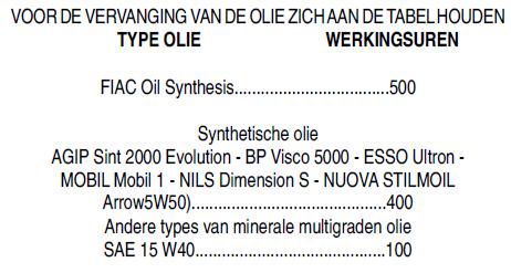

Inmiddels heb ik de fabrikant gemaild in Italie en ik kreeg dezelfde dag nog de handleiding opgestuurd. Hierin staat het volgende over de olie:
Er staan alleen 2 soorten genoemd...
Maakt niets uit welke olie als het maar dezelfde is wat er in zit, dat is zo niet te achterhalen dus het beste is de olie eraf laten lopen en dan weer vullen met 1 van beide soorten.
Plak een stickertje op de machine met daarop het olie, dit i.v.m. navullen.
Dus auto motorolie 5w50 of 15w40 is goed? De compressor wordt hobbymatig gebruikt en staat altijd binnen (wordt dus niet mee in de kou gewerkt).
Gebruik ik zelf ook bij mijn kleine compressor, ik gebruik 15w40.
Dat gaat al jaren (30) goed.
