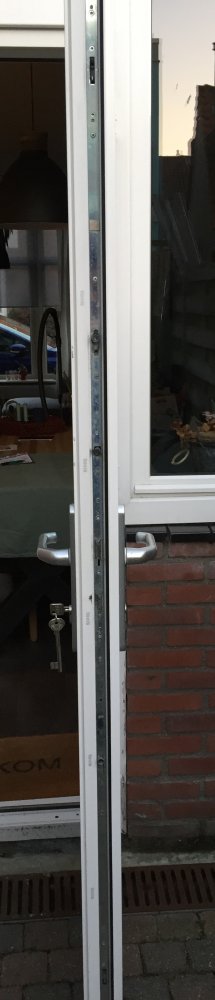

Hi allemaal,

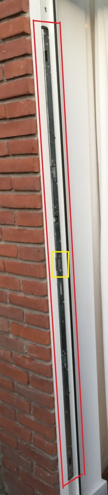

Ik was van de week mijn buitendeur (merk Rehau) aan het afstellen zodat deze fatsoenlijk dicht kan zonder met de deur te gooien. Het probleem was dat de deur niet goed dicht viel omdat de dagschoot niet goed in de slot plaat (zie geel vierkant) viel.
Ik heb hierbij alleen een schroef doorgedraaid. Doordat het schroefdraad in de strip die rood omlijnd is door gedraaid is, kan het plaatje (geel omlijnd) dat ik af wilde stellen niet meer vast draaien.
Ik denk dat ik nu het best die rood omlijnde plaat kan vervangen. Ik kan deze alleen niet vinden op internet. Ik zal vast niet goed zoeken, dus weten jullie waar ik zo'n onderdeel kan vinden of hebben jullie nog andere tips? Het merk is Rehau.
Het gaat hier om de sluitlijst. Deze is van een ander merk dan Rehau, en hoort bij de meerpuntssluiting.
