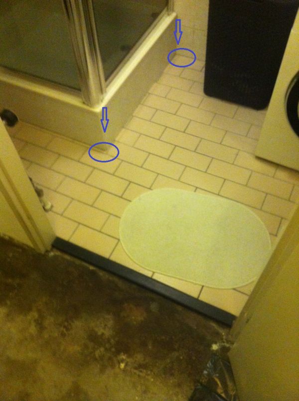

Kan je een foto maken van onder je douche bak en waar het precies lekkage tevoorschijn komt.
Bij deze:
Op de een of andere manier draait de foto wanneer ik deze upload. Duidelijk is te zien dat voor de dorpel het vocht omhoog komt.
Links naast de wasbak (tussen de wasbak en douchecabine) wil nog wel eens een klein plasje water liggen.
Dit komt van bovenaf de deur, mist daar een kleine stukje plastic.
Het vocht trekt alleen omhoog op dit punt, verder nergens in de omliggende kamers.
Wanneer je 24 uur een vuilniszak op de vlek legt, kun je goed het vocht onder de zak voelen. Je ziet dan ook 3/4 druppels liggen.

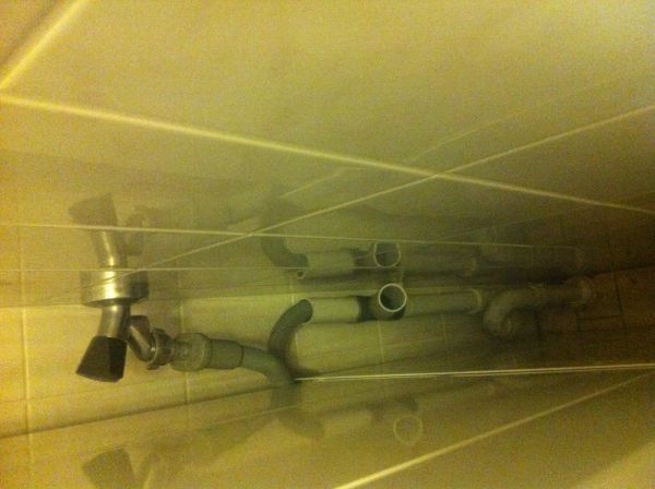

Je zei dat je de afvoer onder de douche bak had gecontroleerd kan je daar ook een foto van maken.

Is het alleen daar zo zwart of meerdere plekken om je badkamer.
Lijkt er ook op dat die douchebak later geplaatst is op bestaande tegel werk.
dus daar heeft een doucheput gezeten waar ze op aan zijn gaan sluiten.

Deze zit momenteel weer dicht getegeld, hier kan ik geen foto van maken.

Misschien dan toch de lijmverbinding tussen de grondafvoer en de douchebak niet goed? De enige manier om daar achter te komen is denk ik de douchebak verwijderen (volledig)? We hebben nu even 1 tegel weg gehaald, en gekeken. Niet iets kunnen vinden toen.
Zit er geen wastafel in je douche?
toch zou ik er voor gaan om de onderkant van je douche bak open te maken, want wil wel graag weten hoe die afvoer is aan gesloten op je afvoer van je vloer.
je zei ook dat het in de gang voor de deur het ergst is maar vanaf welk punt is het nog meer zwart dan.
Je hebt vaak dat de lekkage op een heel andere punt zit en soms hebben ze met de bouw onder de gips muren stukken plastic folie gelegd en daar onder door trekt het vocht en komt te voorschijn bij de drempel.
en zo te zien aan die zwarte vloer gaat die lekkage al langer dan 1jaar.
