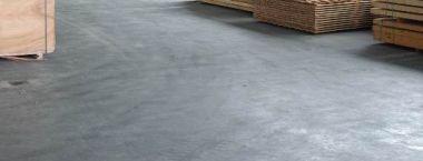

Vlinderen is het zeg maar glad maken van de vloer maar dan kan alleen als je de vloer opnieuw stort.Meer info heb ik niet over vlinderen. Maar zo ziet een afgewerkte vloer eruit:
