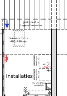

Om hier nu nog even op in te haken, mag ik nog een keer jullie advies vragen.
Omdat de omvormer geen wcd nodig heeft, wat zou de beste plek zijn om vast een loze leiding neer te leggen voor later.
Foto bijgevoegd van het washok op zolder, blauwe pijltje heb ik erin gezet heeft niks met de plattegrond te maken.
Plaats maakt niet veel uit, zorg dat je een ruime buis plaatst.
Een 3000wP installatie kan op 2,5mm maar heeft veel beter rendement op 4qmm.
Die dikkere kabel moet je wel kwijt kunnen.
Loze leiding komt aan de kant van dak waar de panelen komen, hier zal dan ook de omvormer geplaatst worden dus dat moet goedkomen! :)
