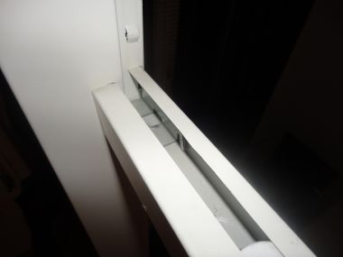

Ik heb eigenlijk exact hetzelfde probleem als in: Omdraaien stalen kozijn
echter, ik heb alles los maar ik krijg onmogelijk de dwarsbalk er tussenuit. Naar boven tikken lijkt mij onmogelijk. Heb er al vrij hard tegenaan geslagen maar dit is niet de oplossing. Er is 0,0 ruimte bij die clips aan de binnenkant dus dat kan het gewoon niet zijn, zie ook afbeelding
Kan iemand mij vertellen hoe ik die dwarsbalk er tussenuit krijg?

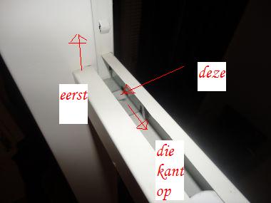

Je zult hem met een hamer en klosje naar boven moeten tikken.
als hij een stukje omhoog hebt het plaatje met haakjes naar binnen schuiven met een schroeven draaier.
Hej bedankt, het was me inmiddels gelukt.
Ik heb bij het terug monteren gemerkt dat de kozijnen niet geheel strak tegen de muur staan. Het omhoog zoals hier beschreven wordt is vrijwel onmogelijk in mijn geval. Eerst moeten de kozijnen los staan van de muren, vervolgens iets aandrukken op de muur (dus dan is de dwarsbalk eigenlijk te kort, je maakt de opening breder) en dan is hij er goed uit te krijgen. Bedankt in elk geval. Dit typ ik vooral voor mensen die hier via google terecht komen
