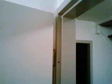

Binnenkort ben ik van plan om mijn badkamer te gaan verbouwen maar zit mu met een klein probleempje.
De deur draait nu de badkamer in zodat ik veel kostbare ruimte kwijt ben. :cry:
Nu wil ik graag deze omdraaien maar ik ben bang (weet bijna zeker) dat ik het kozijn er niet heel uit krijg.
Het gaat om een stalen kozijn merk Polynorm met opdekdeur zonder bovenlicht uit het jaar 1982. Als ik op het kozijn tik klinkt het niet bepaald hol, dus denk dat de holle ruimte is volgestort.
Vraag 1, hoe krijg ik het kozijn er het beste uit?
- deursteilen doorslijpen, dus het kozijn slopen.
- kozijn uit de muur zagen, zodat kozijn gespaard blijft.
Vraag 2, wat kan ik het beste terugplaatsen?
Het liefste gebruik ik het bestaande kozijn omdat alle andere kozijnen ook van dit type zijn. En hoe kan ik dit het beste doen als dit mogenlijk is?

Lijkt me sterk dat het is vol gestort.
Dit soort kozijnen worden achteraf geplaatst dus dan kan je niets volstorten.

Zitten er ergens (kunststof) doppen o.i.d. in het kozijn.

Ik heb een 2 tal stootrubbertjes maar hier zit niets achter en verder kan ik met een inbusboutje het scharnier eruit halen, maar heb nog niet gekeken of hier iets achter zit wat ook nog los kan.
Inderdaad deze kozijnen kun je niet zo maar even verwijderen.
Dit zijn inmetsel kozijnen.
