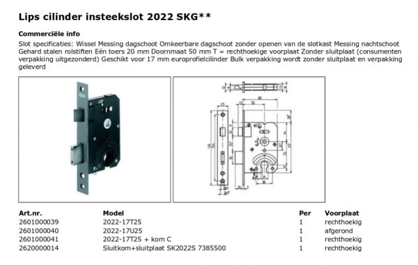

Hoe kan ik de dagschoot omdraaien van dit slot zonder de slotkast te hoeven openen?
Bij voorbaat dank.
anton
Klink erin
Klink naar beneden
Dan kan je het pennetje wat in de liggende J zit aan de bovenkant het bochtje omschuiven richting de voorplaat.
Dagschoot komt er dan uit
Schoot omdraaien
Klink weer naar beneden en het pennetje weer op z'n plek schuiven.
