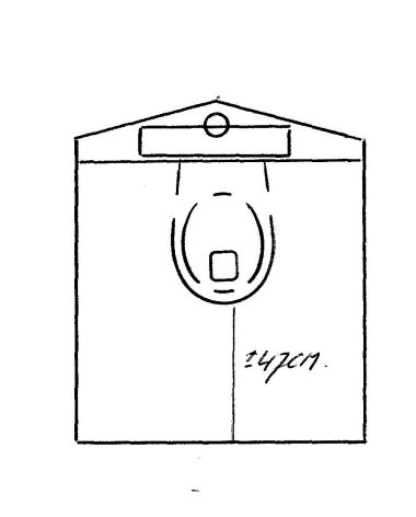

Ik ga binnenkort in mijn toiletruimte een duofix installeren.
Nu wil ik graag wat ideeën opdoen voor de ombouw. Het duofixframe komt tegen een wand die niet recht is maar 15 cm. in een punt naar achteren loopt
Nu wil ik graag weten of er tips zijn voor het maken van een houten frame waar de multiplex voor- en bovenplaat aan bevestigd kan worden. Schroef je bv. verticale houten balken tegen het frame vast en hoe doe je dat dan. Alle hulp is welkom, wellicht ook met tekeningen of foto's.
De vraag is of de afwerking tegen het duo-fix frame aan wilt maken, of een apart houten frame wilt maken. Wil je het afwerkpaneel helemaal tot aan het plafond maken?
In het laatste geval zou ik de vertikale balken aan de zijkant van het frame vast schroeven zodat de pot tegen het frame aan gemonteerd kan worden. Scheelt ook een 4 - 5 cm ruimte naar voren.
Zon-iet dan zou ik de afwerking direct op het frame schroeven.
Bedankt voor het antwoord. De afwerking loopt tot (of iets verder) bovenkant Duofix. De multiplex voorplaat moet inderdaad tegen de duofixstaander aankomen. Deze kan ik rechtstreeks op de staander schroeven, of eerst een balk ernaast maken en de plaat daarop schroeven. Ik zoek de voor- en nadelen van beide mogelijkhedenn.
De 18mm plaat vast schroeven op het frame en aan de buitenkanten op een balkje die aan de muur vast zit.
Het frame zet u vast aan de achterste muur met de bijgeleverde beugels.
