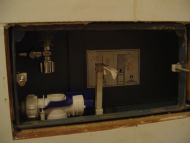

Sinds enige tijd heb ik problemen met mijn inbouw reservoir van mijn hangend toilet van Oliver International. Eerst was er een probleem met de standaard vlotteur, deze in nu vervangen door een Geberit vlotteur. Het volgende probleem het uitstroom mechanisme blijft water doorlaten. Het bodemventielrubber heb ik reeds vervangen. Wie kan mij helpen?

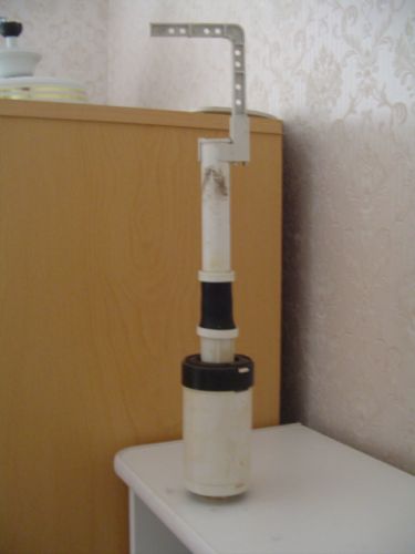

Het is nog steeds het orginele bodemventielrubber en het uitstroom mechanisme glijdt soepel op zijn plaats en wordt dan weer geborgd door de zwarte strip. Ik kan misschien nog wel proberen om onderin de zitting schoon te maken, maar dat zal niet meevallen om daarbij te komen.

zet evt een foto hier op de site van het mechanisme, de binnen zijde van de bak

Één dezer dagen zal ik een foto van het reservoir maken. Het uitstroom mechanisme is nog steeds orgineel. Gisteren ben ik bij Praxis geweest voor een orgineel bodemventiel rubber. Alleen wilden zij het model reservoir weten. Maar helaas is dit bij mij niet bekend, ik heb het reservoir een aantal jaren geleden gekregen. Het enige wat er bekend is dat het reservoir van Oliver Internatioal is.

uitstroommechanisme
misschien heb je hier meer aan kan je kijken naar het model

Ik heb op de site van Oliver International gekeken, maar volgens mij staat het uitstroommechanisme er niet bij. Het uitstroomechanisme is nog steeds de orginele.
Enigste wat me op valt is dat de flotteeur aan de grote kant is t.o.v. mechanisme
je kan evt mechanisme naar een bouw markt toe gaan en terplekke kijken wat hun hebben.
Of vragen de nederlandse importeur en die mail je en doe deze foto er bij
