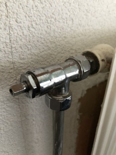

Is het mogelijk om een oude radiatorknop te vervangen voor een Tado radiatorknop? Van de Tado helpdesk krijg ik als antwoord; de Tado past helaas niet op uw radiator..
Inderdaad, en het kan ook lastig zijn om de kraan te vervangen omdat het
waarschijnlijk een set is.
(aanvoer ventiel/retour ventiel-onderblok en de verchroomde leiding)
Als de verchroomde leidingen een standaard maat
heeft dan zou je de kraan misschien kunnen vervangen.
Cvolieboy,
Hahaha goed punt! Ik snap dat de Tado zo niet past.. maar ik dacht wellicht met het vervangen van onderdelen dat het wel zou lukken.
Is een nieuwe radiator een oplossing? En moet ik dan alle radiatoren vervangen?
