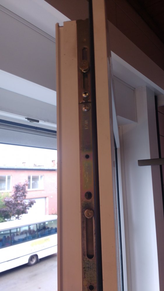

Nokken draaikiepraam lopen niet gelijk
Zoals je kan zien lopen de nokken van mijn raam niet gelijk. De bovenste zit fout (loopt door naar bovenste gedeelte van het raam) waardoor ik maar een kwart draai kan maken met de raam kruk.
Hoe stel ik de nokken weer correct af zodat draai en kiep kan gebruiken van mijn raam.
Bedankt
Bovendeel demonteren, beslag haakt met tandjes in elkaar.
Nokken in de juiste stand en weer monteren.
