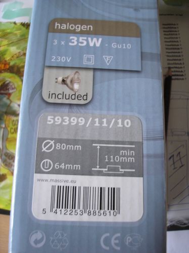

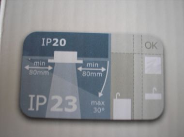

Oke ik heb de specs van de spotjes. De afbeeldingen die op het spotje zelf staan zijn:
- Het armatuur is geschikt voor bevestiging / plaatsing aan / op normaal ontvlambare materialen / oppervlakten. Inbouw armaturen mogen onder geen enkele voorwaarde bedekt worden met isolatiemateriaal of gelijkaardig materiaal.
- Beschermklasse II: Het armatuur is dubbel geïsoleerd en wordt niet op een aardleiding aangesloten.
Daarnaast heb ik hieronder foto's van de rest:

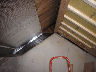

Huidige situatie:
Nou ben ik van plan om de nok alsnog te gaan isoleren met alu-folie, om ervoor te zorgen dat mijn gehele dak geïsoleerd is. Of ik dan ook nog gebruik ga maken van Rockwool weet ik niet, ik heb geen idee hoeveel ruimte een spotje nodig heeft, alleen minimaal 11 cm hoogte.
Kan iemand mij vertellen hoeveel ruimte een spotje rondom nodig heeft? Is dat die 'min 80mm' op afbeelding 2 hierboven?

1) de dampdichte folie tussen de pannen en je dakbeschot. Deze moet dampopen zijn. Ik kan me ook niet voorstellen dat deze echt dampdicht is, geen enkele dakdekker zal dit hebben aangebracht. Mocht het wel zo zijn zal je dakbeschot het geen 10 jaar volhouden.
2) dampdichte folie aan de koude zijde van de isolatie. De koude zijde van de isolatie moet altijd dampopen blijven, vocht moet hier weg kunnnen. Het damppunt zal ergens op die plek liggen, dus als er iets dampdicht zit dan wordt daar de isolatie zeiknat.
3) je hebt geen dampdichte folie aan de warme zijde van de isolatie zitten. Vocht in je ruimte wil in de constructie trekken (richting het damppunt), als je dit niet voorkomt zal de problematiek zoals genoemd in punt 2 alleen maar erger worden.
Overigens heb je geen rockwool gebruikt, maar glaswol. Dus waarom dat er bij glaswol gebruiksaanwijzingen van rockwool zitten dat begrijp ik helemaal niet.
Desondanks succes er mee.

Om maar meteen te beginnen met het aannemen van tips, dit is wat Fiesiekus mij vertelde toen ik foto's had laten zien van de zwarte folie op mijn dakbeschot.
Fiesiekus schreef:
Dat is echter niet jouw grootste probleem: wel dat je een dampdichte folie aan de buitenkant hebt zitten, die dampdicht is. Dat kan leiden tot condensatie in het dakbeschot met alle nare gevolgen van dien.
Ik nam aan dat Fiesiekus wel weet waar die het over heeft, dus vandaar mijn gedachte dat het dampdichte folie is. Dan is het wel geinig dat jij me dan weer weet te vertellen dat geen enkele dakbedekker dit doet. Ja, zo maak je het me inderdaad makkelijk. Daarnaast zei Fiesiekus:
Fiesiekus schreef:
Met isolatie aan de binnenzijde moet je rekening houden met een zeer goede dampdichtheid aan die zijde. En inderdaad proberen een geventileerde spouw te maken.
Ik heb toen een luchtspouw gemaakt zodat het vocht weg kan, aangezien er een dampdichte folie op het dakbeschot ligt.
Huidige situatie:
Hoeveel ruimte die lamp nodig heeft staat precies op de verpakking. Die 80 cm naar opzij dus en die andere afstand in de hoogte.
Een stukje ontbrekende isolatie maakt de rest niet emteen ovcerbodig. Minder efficiënt is het natuurlijk wel.
Maar de warmte bblijft nog steeds voor het grootste deel binnen, alleen minder lang.
Wel is ontbrekende isolatie om een andere reden een doodzonde: en daarom wordt er altijd zo op gehamerd:
Ontbrekende isolatie zorgt er voor dat er een veel koudere plek is daar. Al het vocht gaat daar condenseren en het gaat dan daar rotten.
Overigens is dat vochtverhaal ook al een risico met eerst die noppenfolie, maar dat hebben anderen al correct verwoord.
