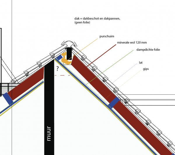

Hi!

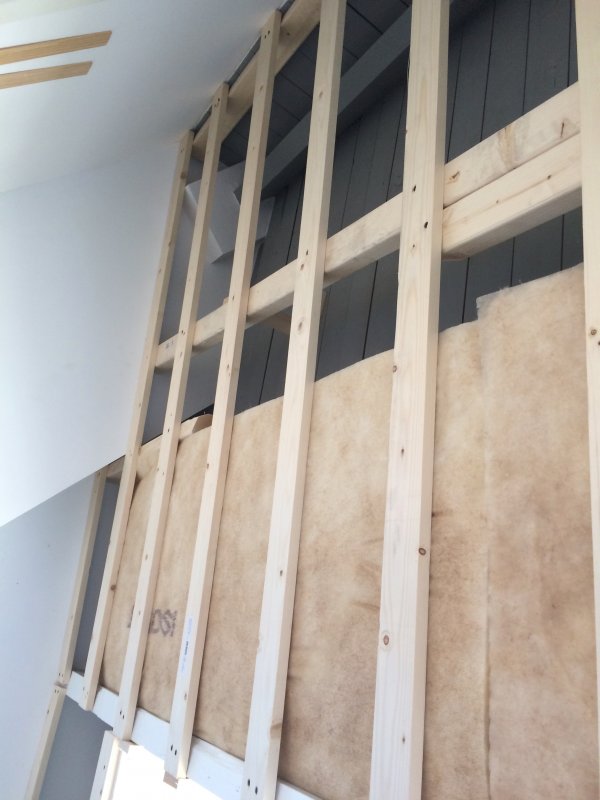

We zijn momenteel de zolder van ons jaren 30 huis aan het isoleren (met behulp van een klusjesman, doe normaal alles zelf maar nu 36 week zwanger en kan het niet, heel frustrerend. Heb helaas geen handige man. Hij is meer van het koken :D ). Maar ik ben een betweter en heb zo mijn twijfels over de nok. Ik heb het idee dat er nu een stukje mist net na de nok. Wat denken jullie? zie plaatje en foto's. Moeten we daar niet nog een haaks stukje plaatsen?
veel dank!!

Als ik het zo zie is het mooier om gewoon het dak te volgens, zonder de knik. Dan kan de nok ook fatsoenlijk meegenomen worden in de isolatie.

Qua knik, helaas hebben ze het al zo gedaan en vinden zij het goed. :shock:
Over de esthetiek kan ik me nog heenzetten, maar er moet in het gemiste gedeelte niet een koude burg ofzo ontstaan. Dus daar maak ik me nu dus druk over; is het zo functioneel goed genoeg?
